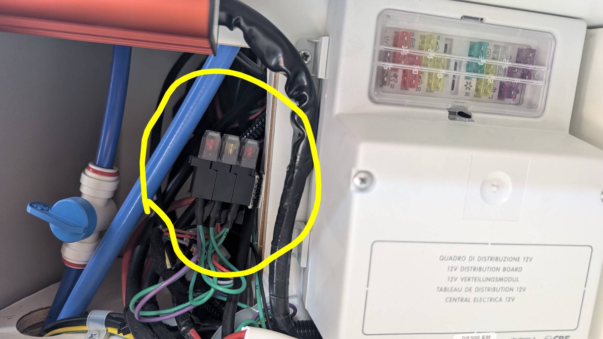

Hallo liebe Gemeinde,
ich brauche mal wieder eure Hilfe. Im Mai im Schweiz Urlaub war eine 10 Ampere Stecksicherung defekt und die Beleuchtung an der Heckklappe, an den Kleiderhacken und an der Schiebetür gingen nicht mehr. Allerdings hab ich sie nicht auf Anhieb gefunden, weil die Sicherung nicht in dem "normalen"  Sicherungskasten ist, sondern links in einem kleinen seperaten Kästchen. (siehe Foto)
Nur in der Beschreibung habe ich nichts über dieses Sicherungskästchen gefunden. Weiß jemand wofür die drei Stecksicherungen alle sind oder wo ich etwas darüber erfahren kann.
Jetzt im Österreich Urlaub war die selbe wieder defekt. Ich habe sie durch eine für 20 Ampere getauscht, weil für die Beleuchtung im "normalen" Sicherungskasten auch 20 Ampere stecken und sie hält bisher.

Hi
ich würde nicht einfach so ne stärkere Sicherung reinmachen, hat ja einen Grund warum da 10 Amper verbaut wurden und diese nicht hält.
Ich würde auf Ursachen suche gehen.
Markus
