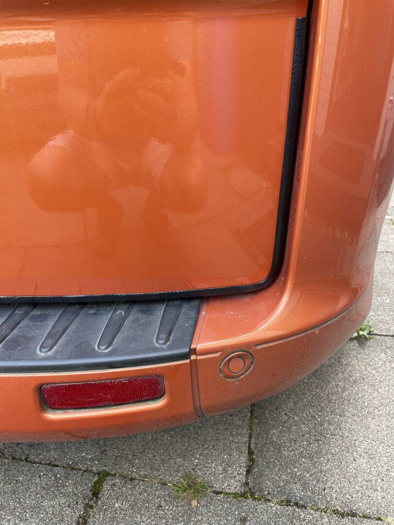

……. kein Problem, die AHK tiefer zu setzen. Bedenke dabei, dass du bei einer steilen Auffahrt schneller „Bodenberührung“ bekommst.
weiterer Tipp am Rande:
da das Öfters der Heckklappe so oder so eine „enge Kiste“ ist, habe ich mir ein Kantenprofil aus Gummi für die Klappe gegönnt.

(@nordsee)
…..sorry, bin mit dem Forum noch nicht so geübt, deshalb das Photo gleich zweimal…..
