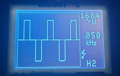

Ich habe mal kurz mein Ozi an der 230v Steckdose welche über den Wechselrichter rausgeht angeschlossen.
Ist leider wirklich kein Sinus obwohl in der Werbung steht, zum anschliessen für empfindliche Geräte wie Notebook etc. geeignet.

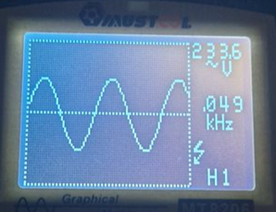

zum vergleich mit einem 90 Euro Wechselrichter welcher am Zigaretten anschluss eigesteckt wird:
@guido_lu Vielen Dank für die Bilder... ich selber habe leider kein Oszi, aber deine Messung bestätigt meine Vermutung... Das ist ja noch nicht mal ne Sägezahnspannung, ganz zu schweigen von irgendwas Sinusförmigem ...
