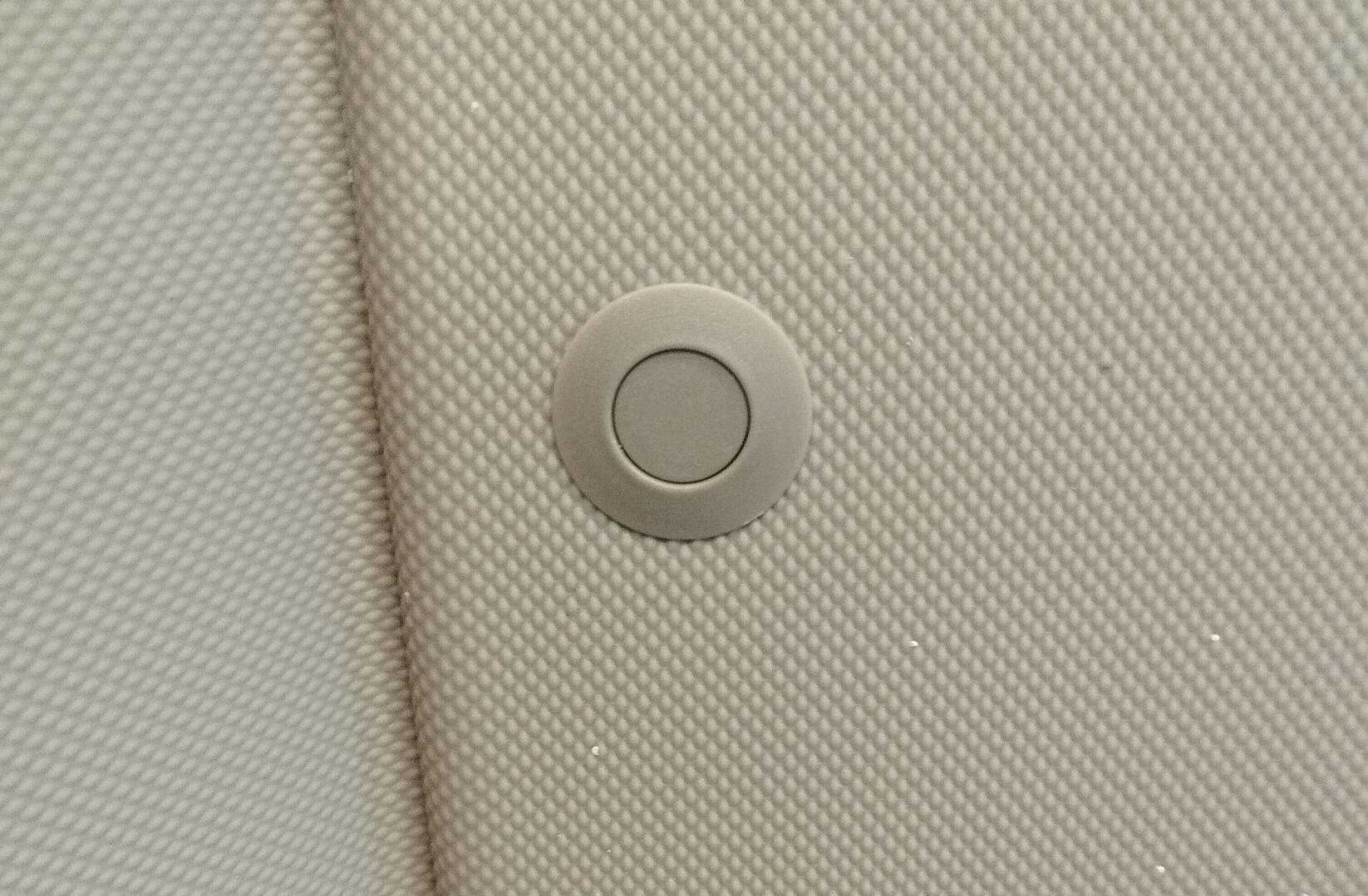

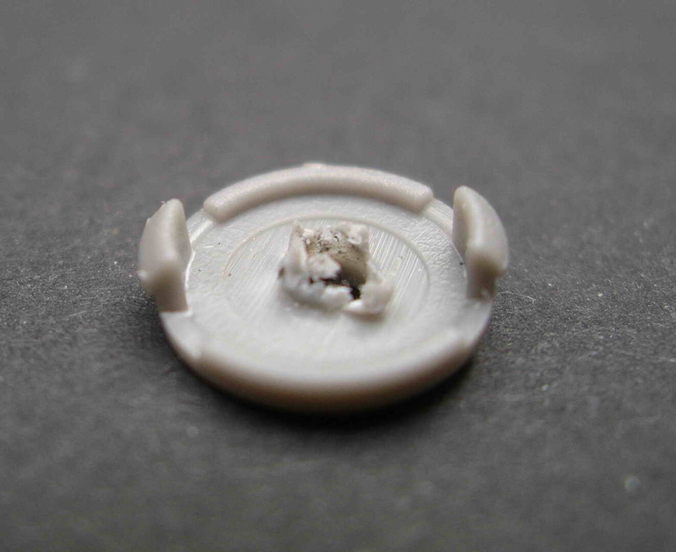

 Hallo zusammen, kann jemand von euch sagen, wie man bei einem Panama Peak 10+ Next Generation die Verkleidungs-Befestigungen (siehe Bild / Druckklammern?, Spreizdübel ?) herausbekommt, wenn man hinter die Verkleidung muss? Mehrere Werkstätten mit Profis konnten mir nicht weiterhelfen. Für Hilfestellung vielen Dank im Voraus!

Also bei meinem P54+ aus 2023 ist es so.
Der Innere Stöpsel ist nur reingesteckt, bei mir habe ich den mit einem Feinmechaniker Schraubendreher herausgehebelt ( geht leicht ) darunter verbirgt sich eine normale Selbstschneidende Schraube mit Kreuzschlitz.
Beim wieder reinstecken vom inneren Stöpsel muss man aber den Stöpsel ausrichten ( wenn ich mich noch recht erinnere waren es so kleine Kerben )

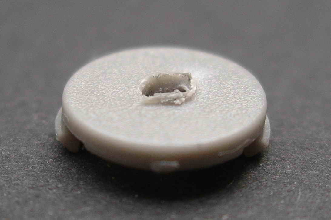

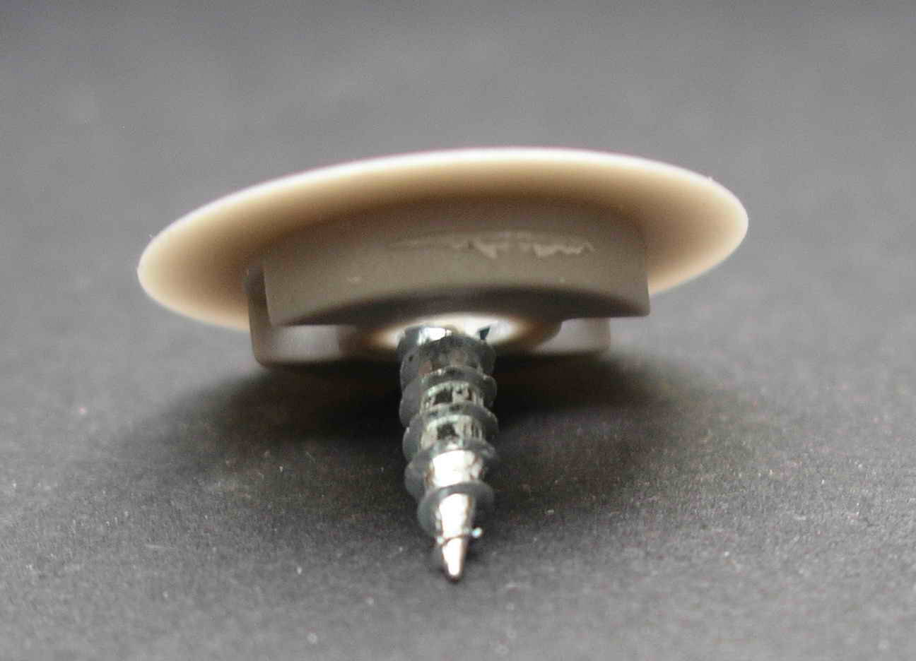

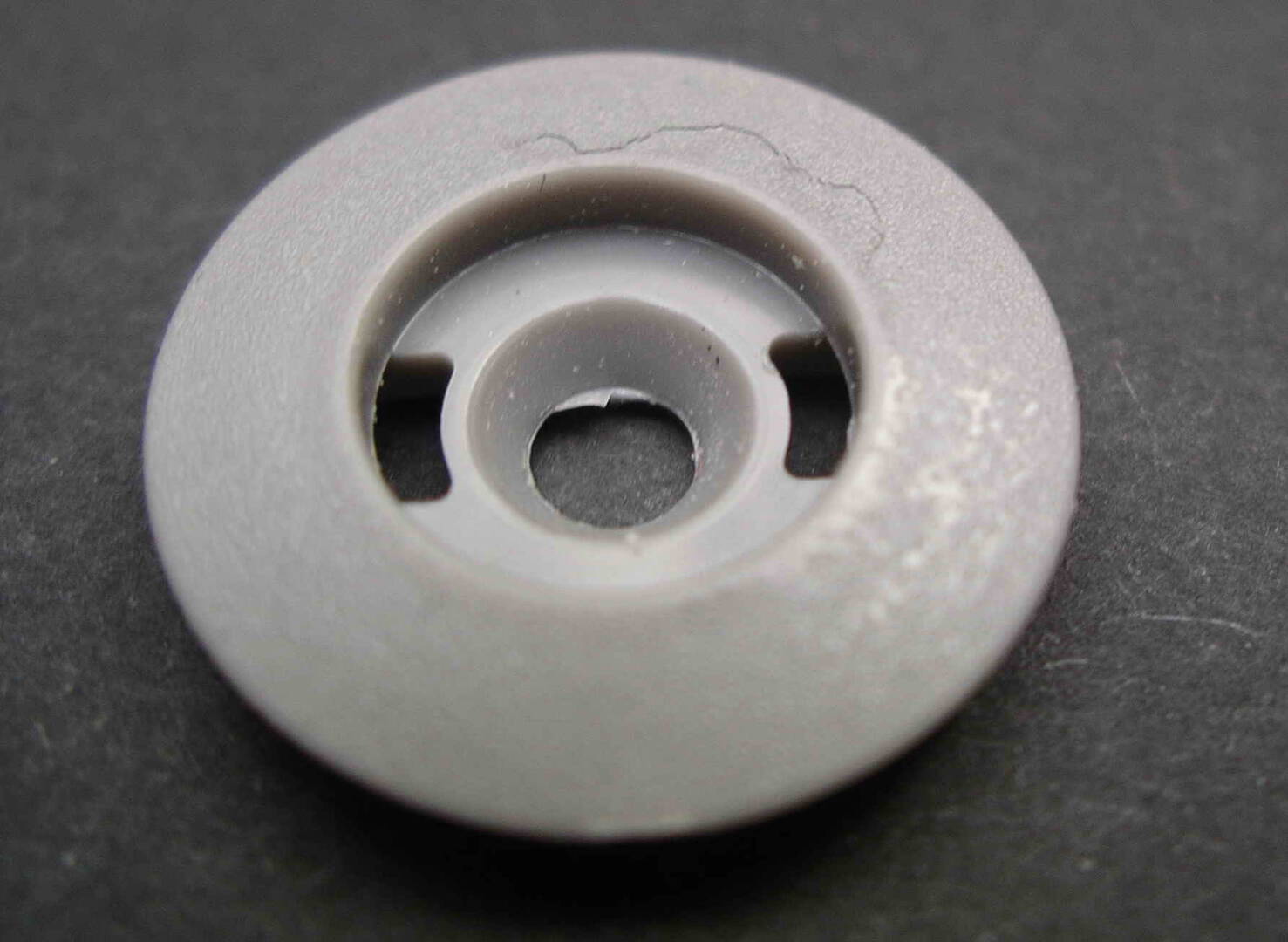

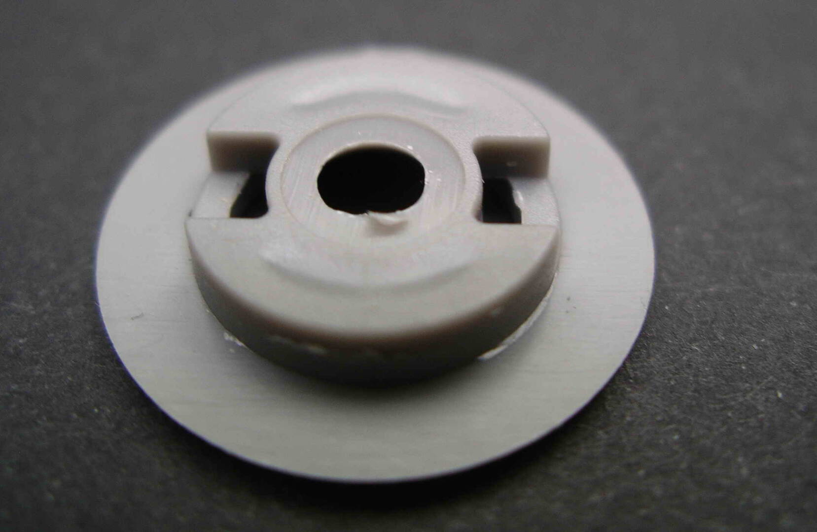

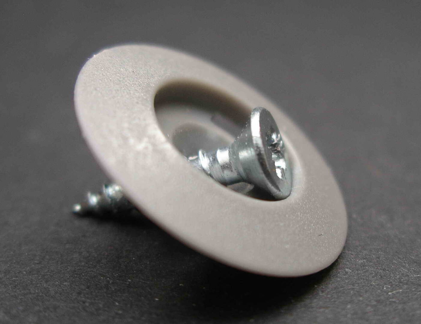

Vielen lieben Dank für die Beantwortung der Frage! Die Mechanik ist genau wie du sagst. Da ich unter Zeitdruck stand und nicht darauf hoffen konnte, dass so schnell Antwort eingeht, habe ich kurz vorher eine Befestigung geopfert und den inneren Teil angebohrt, weil ich auch mit feinsten Nadeln und Feinwerkzeug nichts heraushebeln konnte. Die beiden Teile sind ineinander verhakt und reine Abdeckung, also kein Spreizmechanismus oder ähnliches. Für alle, die mal vor dem gleichen Problem stehen, im Anhang anbei ein paar Fotos mit den Einzelteilen.
innerer Deckel von oben
Außenteil von oben
Außenteil von unten
innerer Deckel von unten
Schraube im Außenteil .. Bild 2
