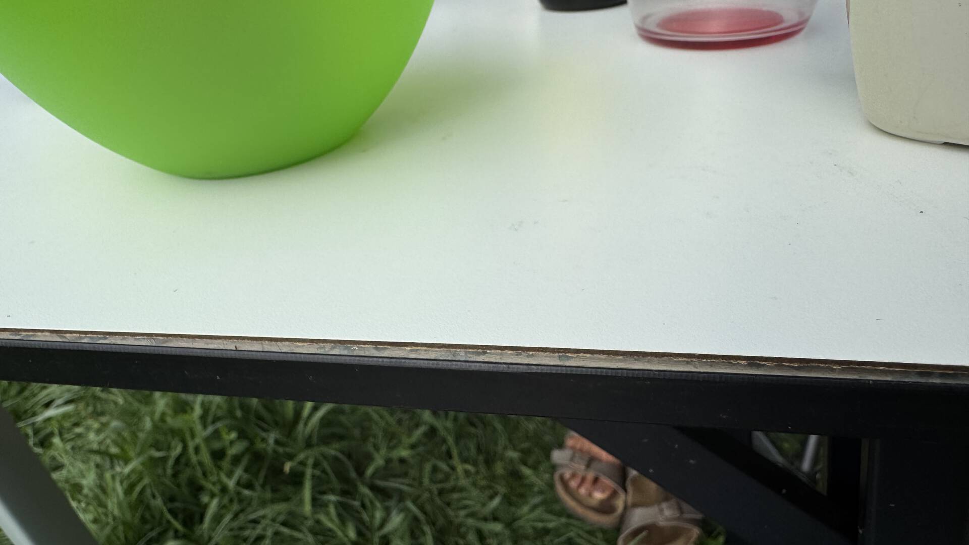

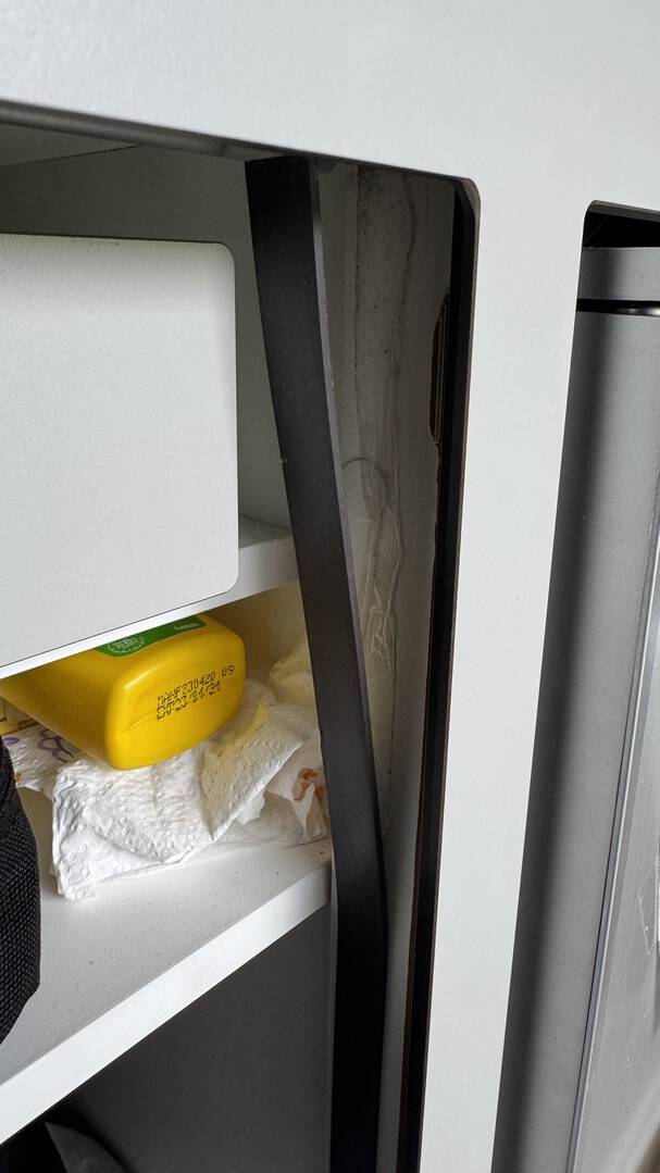

Wie ist eure Erfahrung mit der Qualität der Ausbauten und der Garantie von Panama?
Nach drei Monaten:
- Tisch beginnt sich aufzulösen (Funier/ Wasser)
- Klebestreifen an Türen lösen sich fasst überall (Hitze?)
- Halter Heckklappe Handtuchhalter löst sich (bald)
- eine Schwanenhalslampe bereits ausgeleiert, lässt sich nicht mehr richtig aufstellen
Hat wer Erfahrung mit Garantie (durch Hersteller aber über den Händler)?
