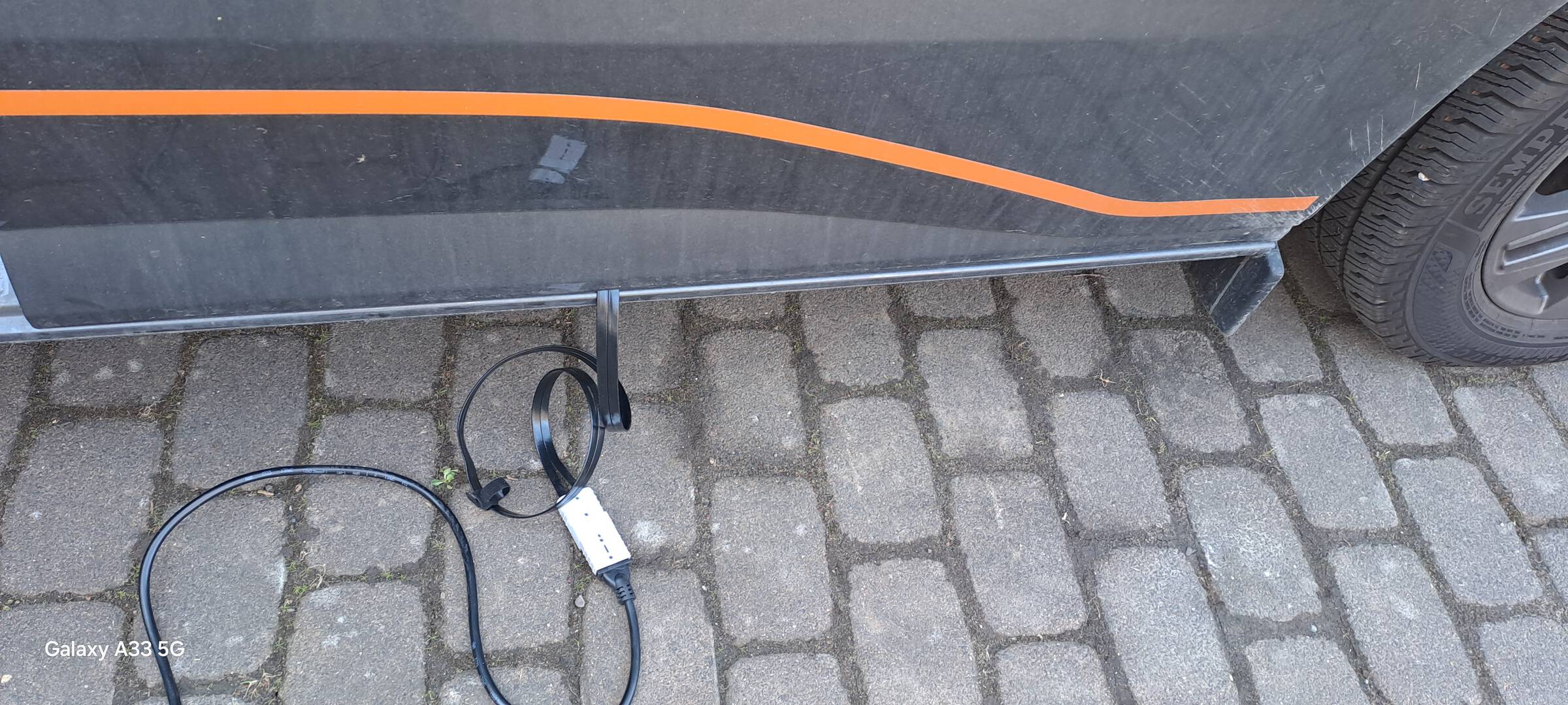

Die Zuleitung zu den PV Panels durchs Fenster zu legen, oder die Leitung in der Türdichtung zu zerquetschen hat mir nicht zugesagt.
Ich habe mir ein flaches Kabel besorgt, das bei Balkonkraftwerken für die Verlegung durch Tür- oder Fensterdichtungen gedacht ist. Das kann man sehr schön durch die Türdichtung verlegen.
