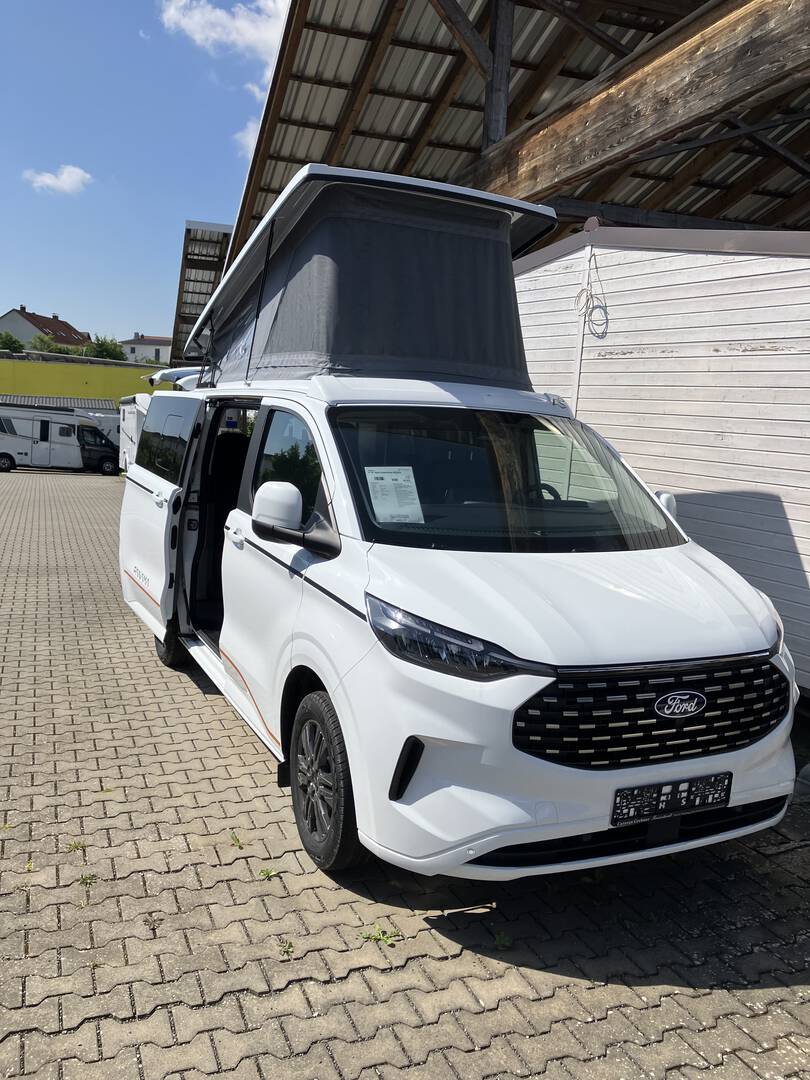

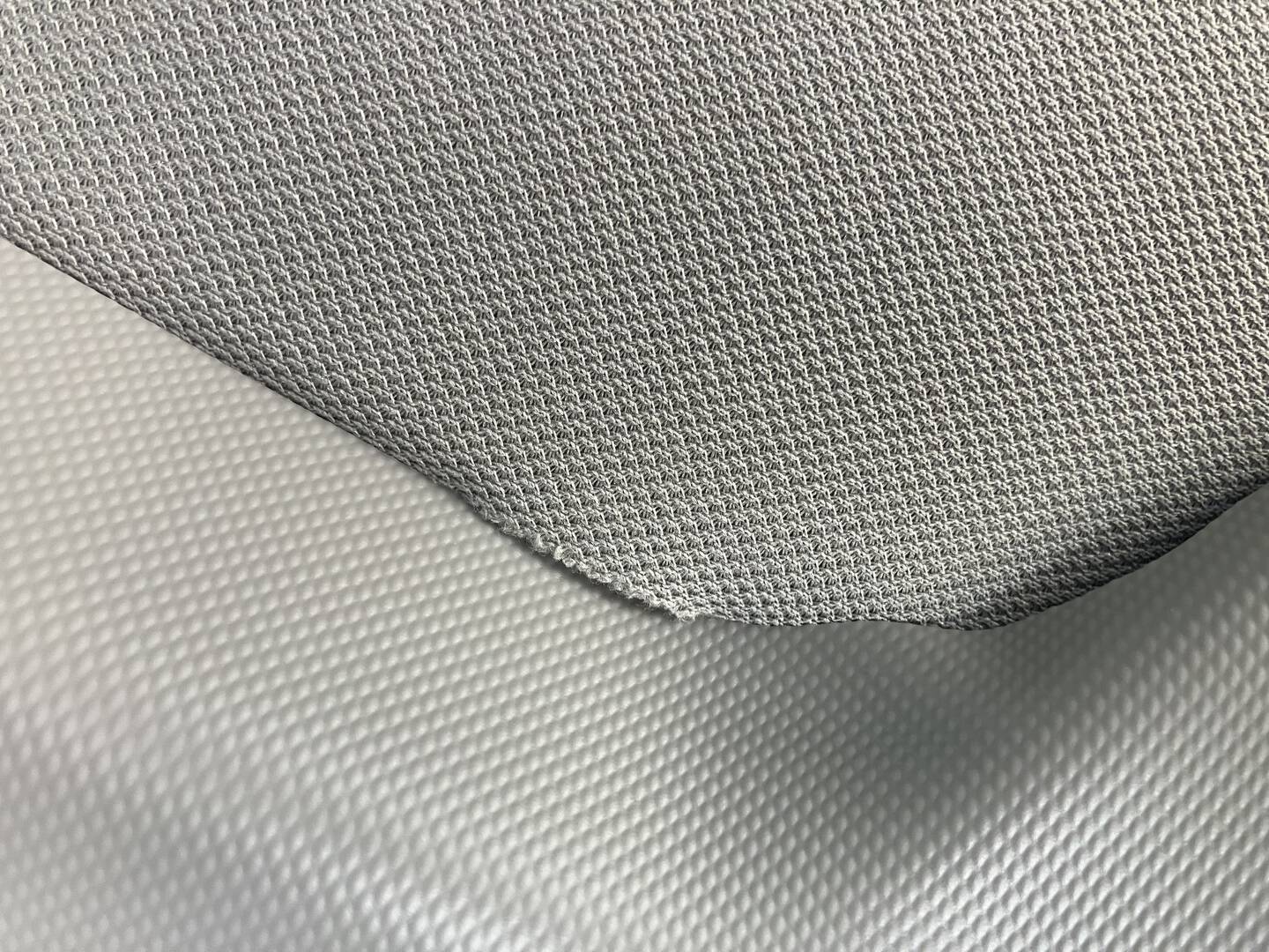

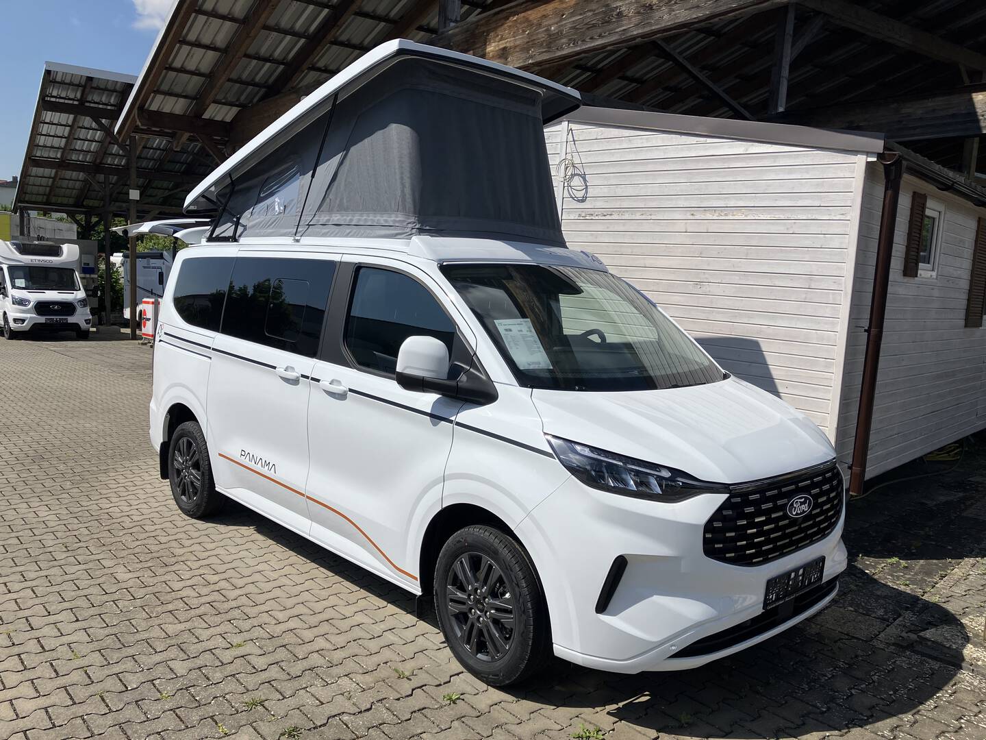

ich bin neu hier im Forum und habe keinerlei Erfahrung zum Thema CamperVan. Aber einen Panama P10+ Next Generation (neuestes Modell) habe ich mir gekauft.
Gibt es Forum Mitglieder, die auch dieses Modell fahren und schon mehr Erfahrungen haben?
Ich stelle zur Zeit fest, dass es kaum Zubehör gibt und keine Tipps und Tricks zu finden sind.
Ich würde auf regen Austausch freuen.

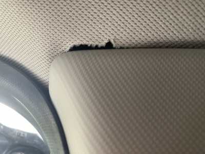

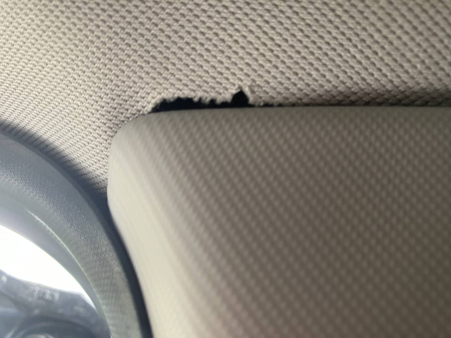

@moinmoin Also ich habe den P10+ nun seit 2.7.24 bei mir stehen. Bisher gibt es eine Mängelliste mit 11 Punkten. Es fängt an mit der klapprigen Innenverkleidung, die beim Fahren direkt an der Karosserie anschlägt, über die Rollos, welche sich verselbständigen. Das SCA Hubdach kratzt und quietscht beim Fahren extrem, USB Buchse der Lampen ist nicht zu nutzen. Der Kühlschrank schaltet sich unregelmäßig ab, Die Schublade in der Rückbank schiesst nach vorne bei stärkeren bremsen.
Ich bin kein erfahrener Camper, wollte erst damit anfangen. Bin zur Zeit echt bedient, zumal ich erst heute feststellte, dass sich der Dachhimmel an den Seiten der Innenverblendungen teilweise auflöst. Bilder anbei.
panama ist wie du sagst in Betriebsferien und ich hoffe sehr, dass diese Gewährleistungs-Punkte zeitnah gefixt werden. Sonst bleiben nur noch rechtliche Schritte.
wenn ihr möchtet poste ich die Mängellistee we. Sagt einfach Bescheid.

Das freut mich, dass es noch jemanden gibt, dem aufgefallen ist, dass der Innenausbau von Panama für den P10+ Next Genearation überaus schlampig gemacht wurde. Ich habe mich an Panama gewendet und die meinten, dass ich den Camper für vier Wochen nach Spanien abgeben sollte, damit aufgrund der Komplexität richtig recherchiert werden kann.
Aufgrund des Dachimmels, der sich mittlerweile an mehreren Stellen löst habe ich nach langem überlegen einen Rechtsbeistand gewählt, da uch über den Vertriebspartner in keinster Weise reagiert wurde.
Ich hätte nie gedacht, dass man als Camper Neuling, der knapp 70.000,00 Euro investierte so alleine gelassen wird.
