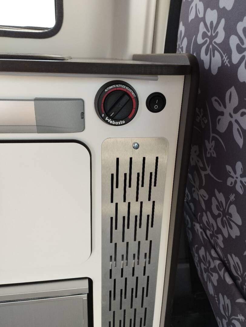

Der Drehregler für die Standheizung befindet sich bei unserem Fahrzeug neben dem Kühlschrank (Bild1)

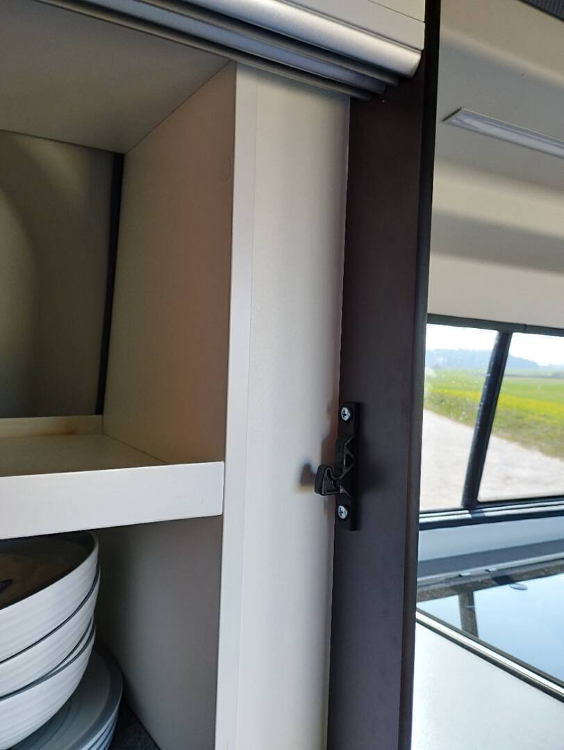

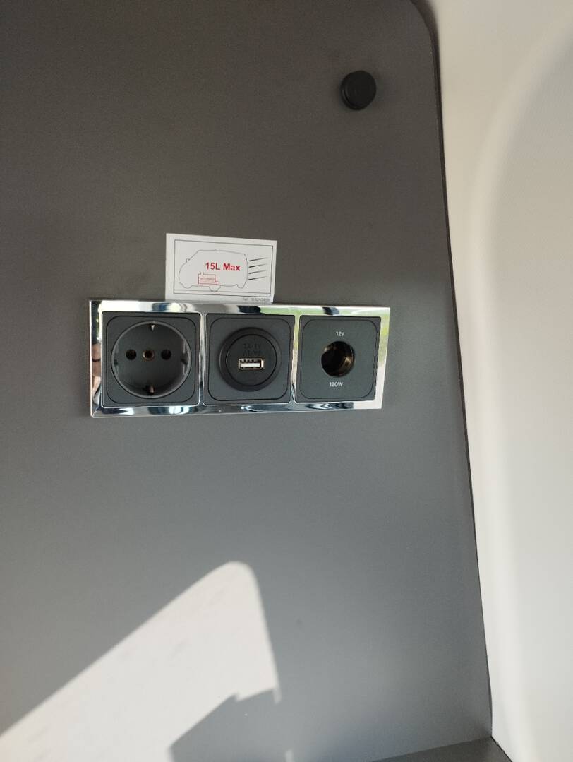

Ich möchte diesen gegen ein Multicontrol Bedienelement tauschen. Allerdings soll die Montage nicht an gleicher Stelle erfolgen, sondern an der Seitenwand neben dem Herd (Bild2). Ist bei einigen Panama-Modellen glaube ich sogar Standard, dass sich an dieser Stelle das Bedienelement für die Heizung befindet. Allerdings habe ich keinen Plan, wie man da ein Kabel legen kann (passendes Multicontrol-Verlängerungskabel ist vorhanden) bzw. wie man die Rückwand löst und an den Innenraum der Verkabelung kommt. Im Schrank über dem Gasfach sieht man zwar den Kasten, in dem die Verkabelung für die Steckdosen und den Temperaturfühler verläuft (Bild 3), ich weiss jedoch nicht, wie man die Rückwand löst, ohne Schaden anzurichten. Möchte Ärger mit meiner Frau vermeiden....;-)

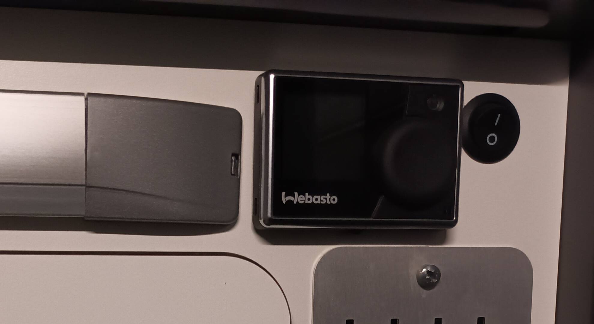

Hallo, hab keine Idee wie die Schrankwand gelöst wird. Jedoch meine Lösung siehe Foto. Die Halteleiste des Tisch leicht gekürzt (und zwar so dass die Bohrungen der grauen, seitlichen Abdeckung auch nach der Kürzung noch verdeckt sind) so dass Platz entsteht für die Multicontroll. Rücklauf jeder Zeit möglich ohne Schaden.
Auf deinem Bild 2 sieht man oben rechts den Temperaturfühler der Heizung. War bei mir schon mal defekt. Ich habe eh den Eindruck dass sich in dieser Possitio  ei  Hitzestau bildet bzw. Wasserdampf beim Kochen den Fühler beeinflusst bzw. beschädigt. Deswegen möchte ich den Fühler versetzen. Dazu bräuchte ich jedoch ebenfalls Zugang zur Verkabelung hinter der Schrankwand...

vielen Dank für Deine Antwort und die Idee mit der Kürzung der Tischleiste. 👍
Ich werde das dann wohl auch so machen - es sei denn, ich bekomme noch irgendwie raus, wie man die Rückwand demontiert. Wir wollten da evtl. auch noch eine Lampe anbauen, schauen wir mal...
