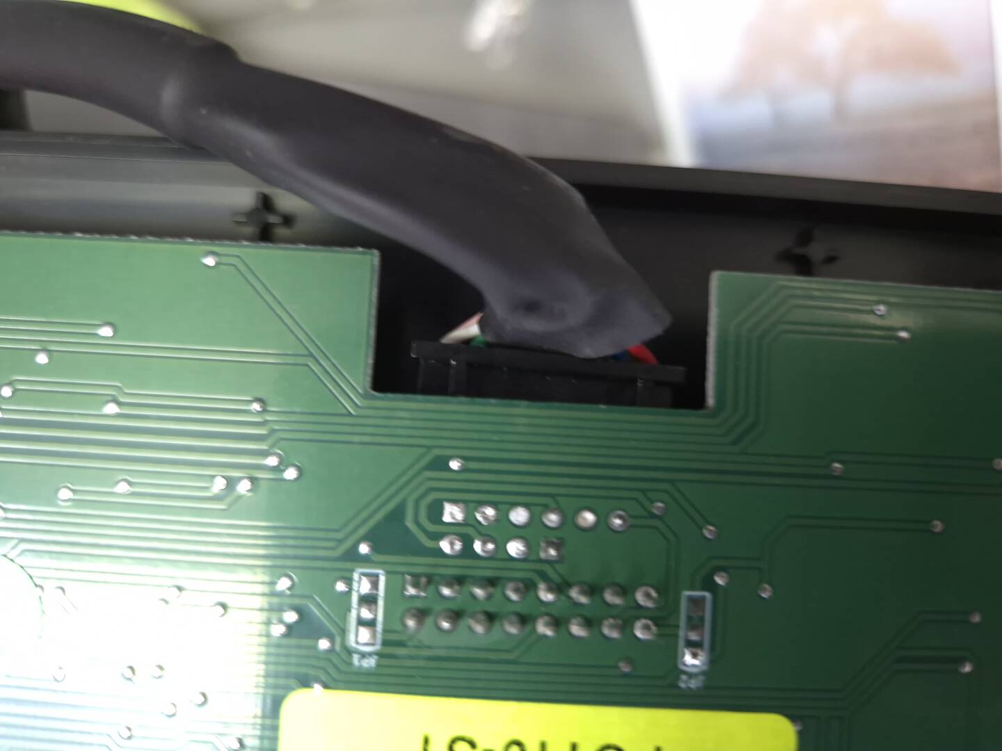

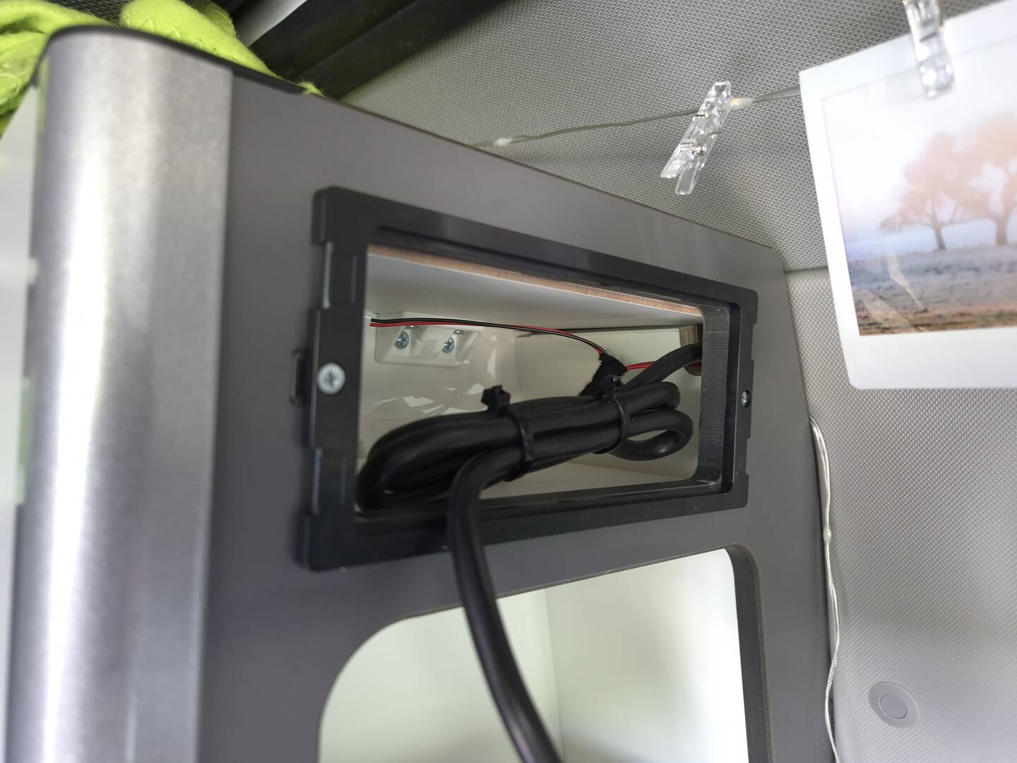

Das Panel ist bei meinem P10+ MJ 25 auf einen Rahmen geklipst und der Rahmen am Holz verschraubt.
20250705 090107
20250705 090133
 An dem Panel ist das Kabel mit einem Stecker befestigt. Wenn das PC20 auch einen Stecker hat, müsste er nur getauscht werden.
Das Panel ist oben am Schrank und dahinter ist noch viel Platz. Also ein Geheimversteck.
Dabei habe ich auch gleich das Stromkabel für die LED Leiste im Scharank gefunden und überlege, ein weitere LED Leiste über das Fenster am Küchenblock anzubringen.
