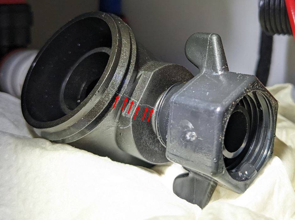

bei unserem Panama P10+ (V362) ist der Schraubfilter (der durchsichtige mit dem Edelstahlsieb drin) vor der Wasserpumpe undicht. Wir hatten den Filter wie vom Händler empfohlen über den Winter abgeschraubt um Frostschäden zu vermeiden. Nachdem wir den Filter jetzt wieder aufgeschraubt haben, tropft es am Gewinde wenn wir den Wasserhahn aufdrehen. Ich habe den Schraubfilter jetzt schon getauscht (ohne den schwarzen T-Verbinder), es ist besser, aber wird immer noch feucht. Kennt jemand dieses Problem und weiß, wie ich das selbst lösen kann? Eine Idee war Teflonband um das Gewinde zu legen, ich kenn mich mit Wasserinstallation aber nicht aus.

Probleme mit diesem Teil hatten wir auch schon. War bei uns allerdings ein klar erkennbarer Riss... ab Werk wohlgemerkt.
Veröffentlicht von: @skandanny
--> Kann es sein, dass das durchsichtige Gehäuse des Vorfilters etwas zu fest angezogen wurde? Wichtig ist nur handfest anzuziehen - lieber etwas zu wenig als zu viel.
Schau mal genau hin - ich glaube das ist ein glasfaserverstärkter Kunststoff - da gehen feine Haarrisse schonmal unter.

@carmen495 tatsächlich war es bei uns ebenfalls ein Haarriss an genau der gleichen Stelle.
Hab den kompletten Filter ausgetauscht, jetzt funktioniert alles.

danke für die Antwort, das hilft mir weiter. Zu fest angezogen will ich nicht ausschließen. Ich habe mir ein Ersatzteil bestellt, wir sind jetzt aber schon auf dem Weg nach Holland und werden mit einem Kanister arbeiten.
Tatsächlich habe ich die undichte Stelle dort identifiziert, wo du auf dem Bild dem Riss markiert hast. Mal schauen, wenn ich das Teil ausbaue.
