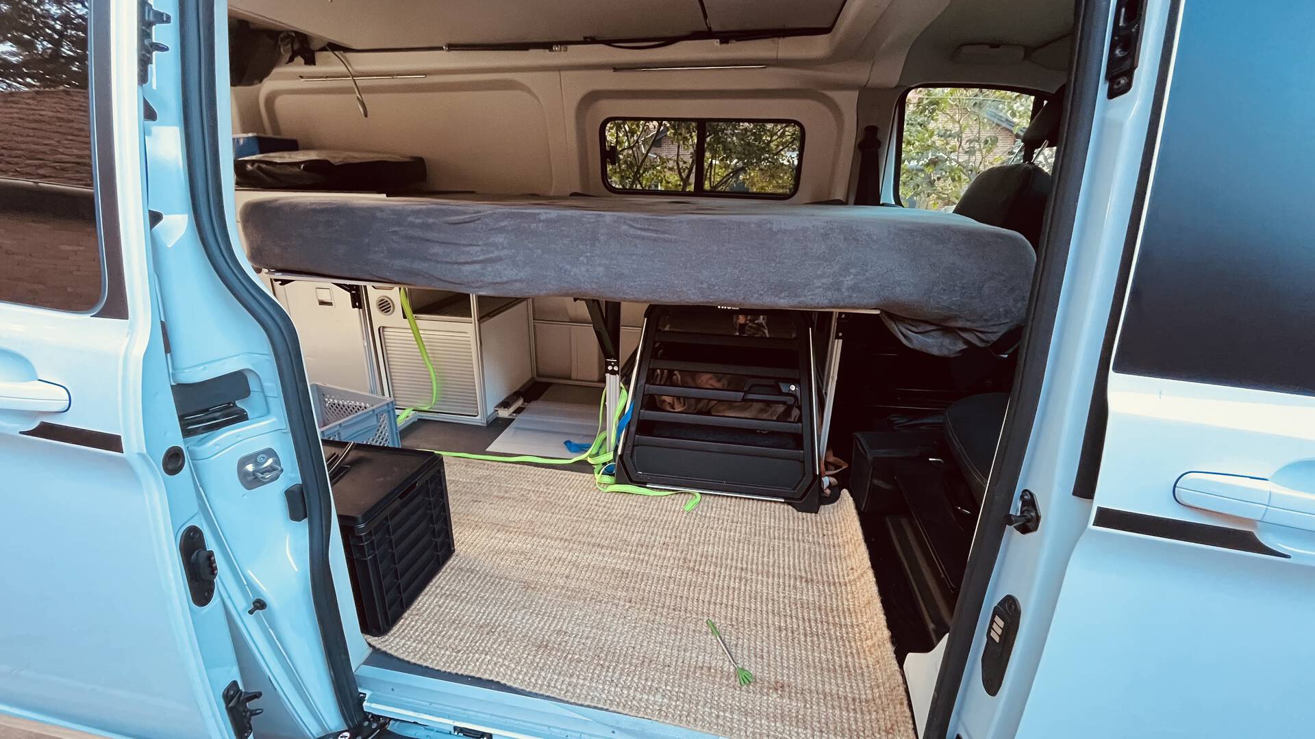

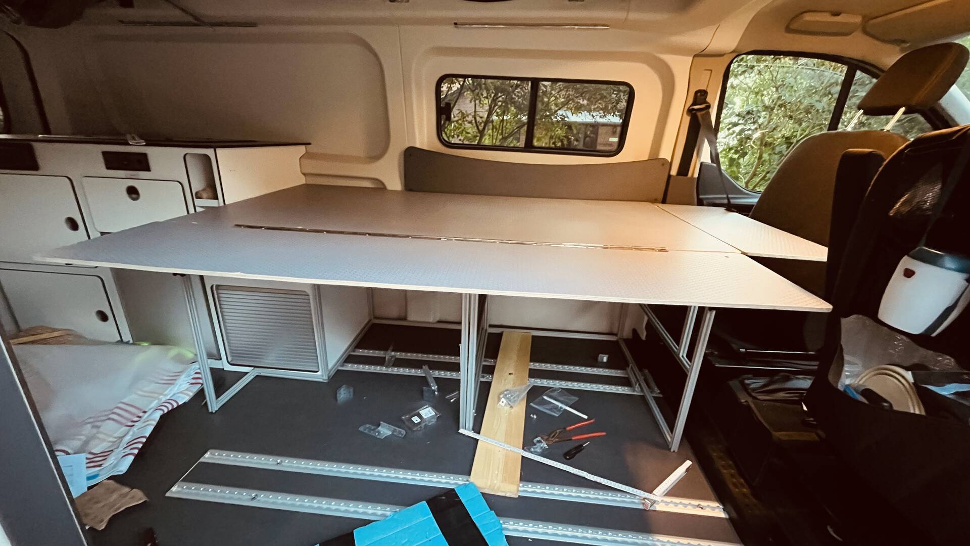

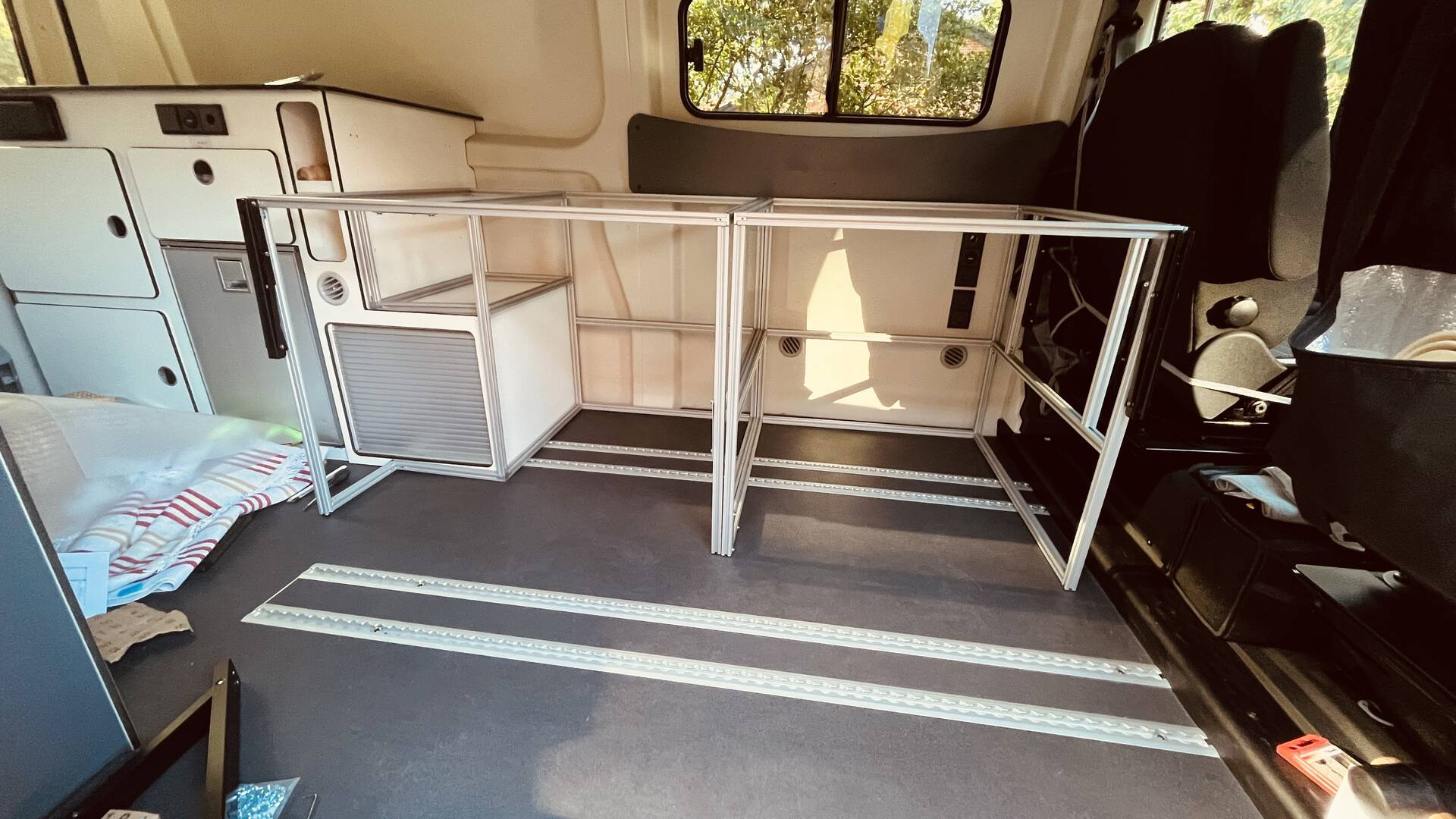

(@nicolelli)
Beigetreten: Vor 4 Monaten
Moin zusammen,
ich habe meine erste Reise hinter mir. Zuvor die sperrige Sitzbank ausgebaut, zu dritt mit Gurten gerade nach oben aus den Schienen gehoben und dann aus Alu-Profilen eine zweiteilige Bett- und Stauraum-Konstruktion gebaut (zwei Module, damit man die ggf. für einen Rückbau einfach wieder raus nehmen kann, ohne umständlich im Autos in Einzelteile zu zerlegen).
Grund für die Aktion:
1) ich wollte unbedingt die Thule Allax Box für meinen Hund ins Auto kriegen. Nach einem (dank Box) überstandenen Unfall mit Überschlagen war für mich klar, dass Elli nie wieder ohne Box fährt.
2) Ich wollte das Hubdach nur für Stehhöhe im Fahrzeug nutzen, und unten schlafen. Diesen popligen Matratzentopper und das sog. Lattenrost oben finde ich eine Zumutung.
Die Profile habe ich mit einer Kappsäge zugesägt und mit Innenwinkeln verbunden. Vorteil gegenüber Gewindebohrungen: kann ich als Amateurin einfach und „automatisch“ winklig verbinden und auch einfach verschieben, falls was nicht optimal passt. Nachteil: Die Madenschrauben können sich leichter wieder lösen.
Weil ich Platz und Gewicht sparen wollte, habe ich dünne 20x20 Profile gewählt - dann sind die Madenschrauben der Verbinder poplige M4… Durch zusätzliche Flachwinkel und T-Winkel mit M5 Schrauben und -Nutensteinen ist das Ganze aber super stabil geworden! Wenn ich nochmal bauen würde, dann aber doch eher mit 30x30 🙊
Auf die beiden Rahmenteile habe ich eine beschichtete Multiplexatte geschraubt (auch mit Nutensteinen), der Hauptteil ist 160x80cm. Zum Fahrersitz ein Kopfteil mit Klappkonsolen, und zur Schiebetür hin ein Längsteil 160x30, das ebenfalls auf 3 Klappkonsolen zu liegen kommt.
So brauchte ich keine Beine für die Verbreiterung. Das Brett wird nach oben geklappt bei Nichtgebrauch, dafür muss die Matratze kurz angehoben werden.
A propos Matratze: ich hatte noch zwei 90x200 Schaumstoffmatratzen, die ich geopfert und entsprechend zugeschnitten habe, Bezüge umgenäht.
Die Module habe ich unten an den Airline-Schienen befestigt mit M8 Klemm-Muttern und Sternschrauben bzw Stehbolzen (z.B. im Airlineschienen-Shop). Weil die Profile selbst so dünn sind und es mit den Muttern/ Bolzen nicht schmatzend gepasst hätte, habe ich jeweils beidseits zwei kleine Stücke daneben gesetzt (außen passte nicht, dort Holzklötze). Dann kleine Multiplex-Platten über das ganze , und schön angezogen. Bombenfest.
JETZT passt unter das vordere Modul schmatzend die Hundebox.
unter dem hinteren Teil finden Euroboxen 30x40 Platz, und daneben kann noch der Gaskocher und Kleinkram gestopft werden. Hier soll noch ein Auszug hin, da es nervt, wenn man die Boxen einzeln da raus wühlen muss…
Grundsätzlich bin ich mit dem Ergebnis ganz zufrieden und ein bisschen stolz, dass die Konstruktion so geklappt hat (bisher immer nur mit Holz gearbeitet).
Aber: Ich habe doch festgestellt, dass die Karre für einen längeren Urlaub doch ganz schön klein und eng ist.
Mannomann 😂
