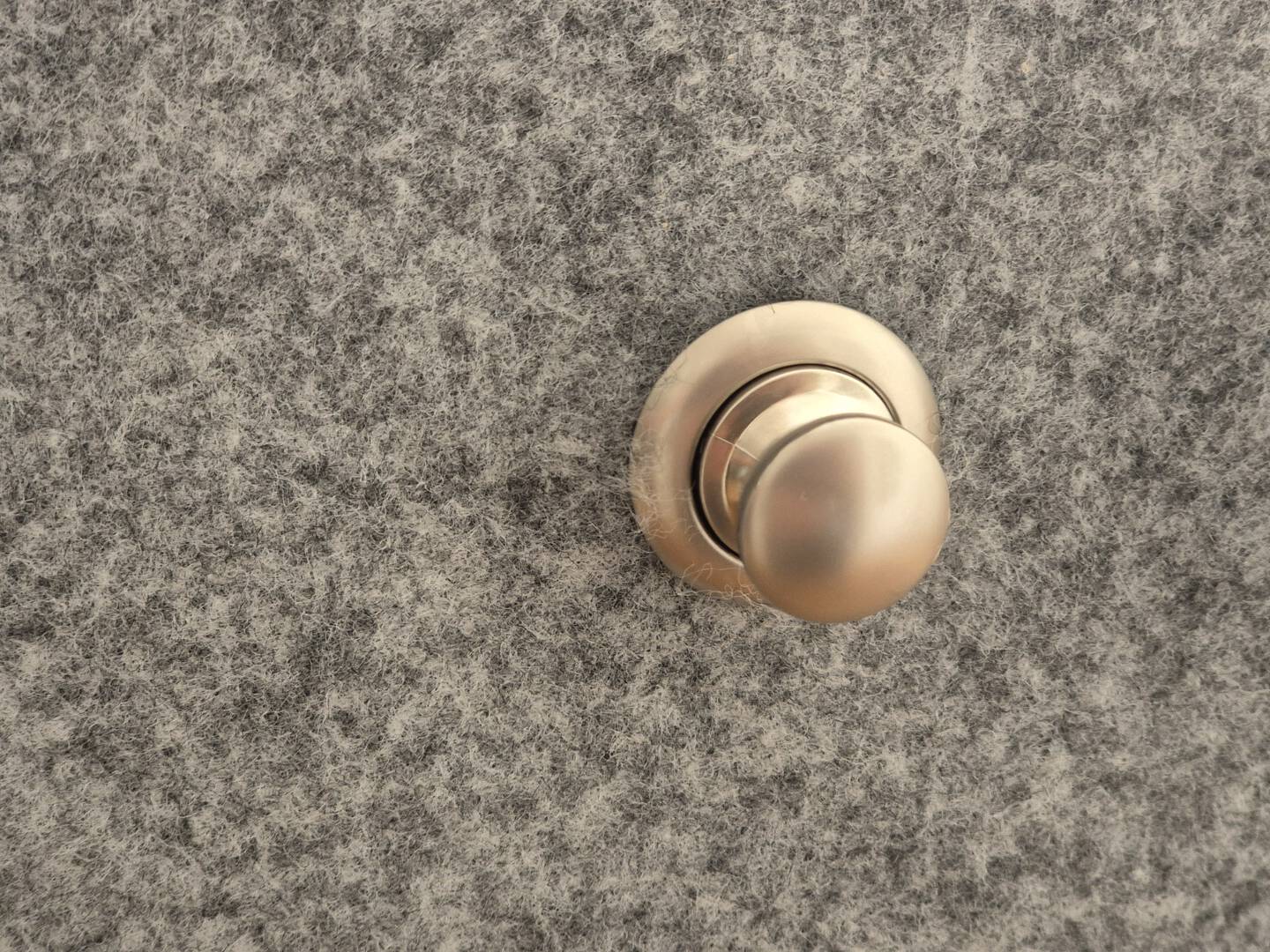

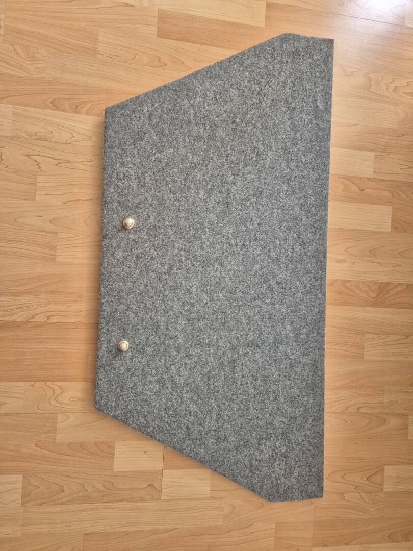

ich finde dieses Lösung recht billig und sie sieht auch entsprechend aus. Dazu kommt das man die Fahrgeräusche wahr nimmt. Durch meine mit Filz bespannte Holzplatte wird der Durchstieg verschlossen. Vorne, wo die Leiter eingehängt wird , sind aus dem 3D Drucker 2 Halter rein gesteckt. Hinten am Bettrand befindet sich eine schmale Aluleiste. Vorne am Brett sind 2 Drucktaster die im geschlossenem Zustand in die Halter greifen. Die Aluleiste ist mit starkem Doppeltape befestigt. Also man braucht keine Löcher bohren . Oben auf dem Brett ist noch ein Haken an dem man ein Expander einhakt welches das ganze Brett leicht nach oben zieht ( zur Sicherung ) Man steckt nun das Brett einfach in die Aluleiste und vorne schließt man die Drucktaster.
Meiner Meinung nach sieht es wesentlich gefälliger aus und die Fahrgeräusche haben sich minimiert.

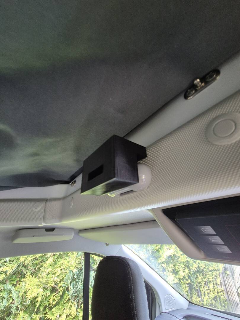

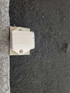

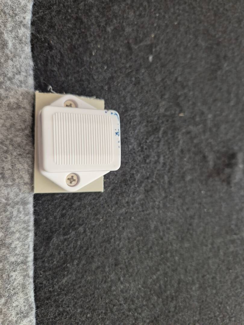

Hallo Oliver , sorry , ich war im Urlaub. Drucktaster habe ich bei Amazon gekauft, siehe Foto. Die Halterung an der Treppe kommen aus dem 3D Drucker und werden nur oben eingehakt, siehe Foto, hinten am Bett ist eine Aluleiste verklebt die von der Dicke des Brettes abhängig ist, ich glaube ich habe 5 mm genommen. Oben auf dem Brett ist ein kleiner Gummihaken der das Brett hochhält und zusätzlich stramm hält, dieses Gummi habe ich am Hochstellgriff befestigt.

Ford Halter Leiter
