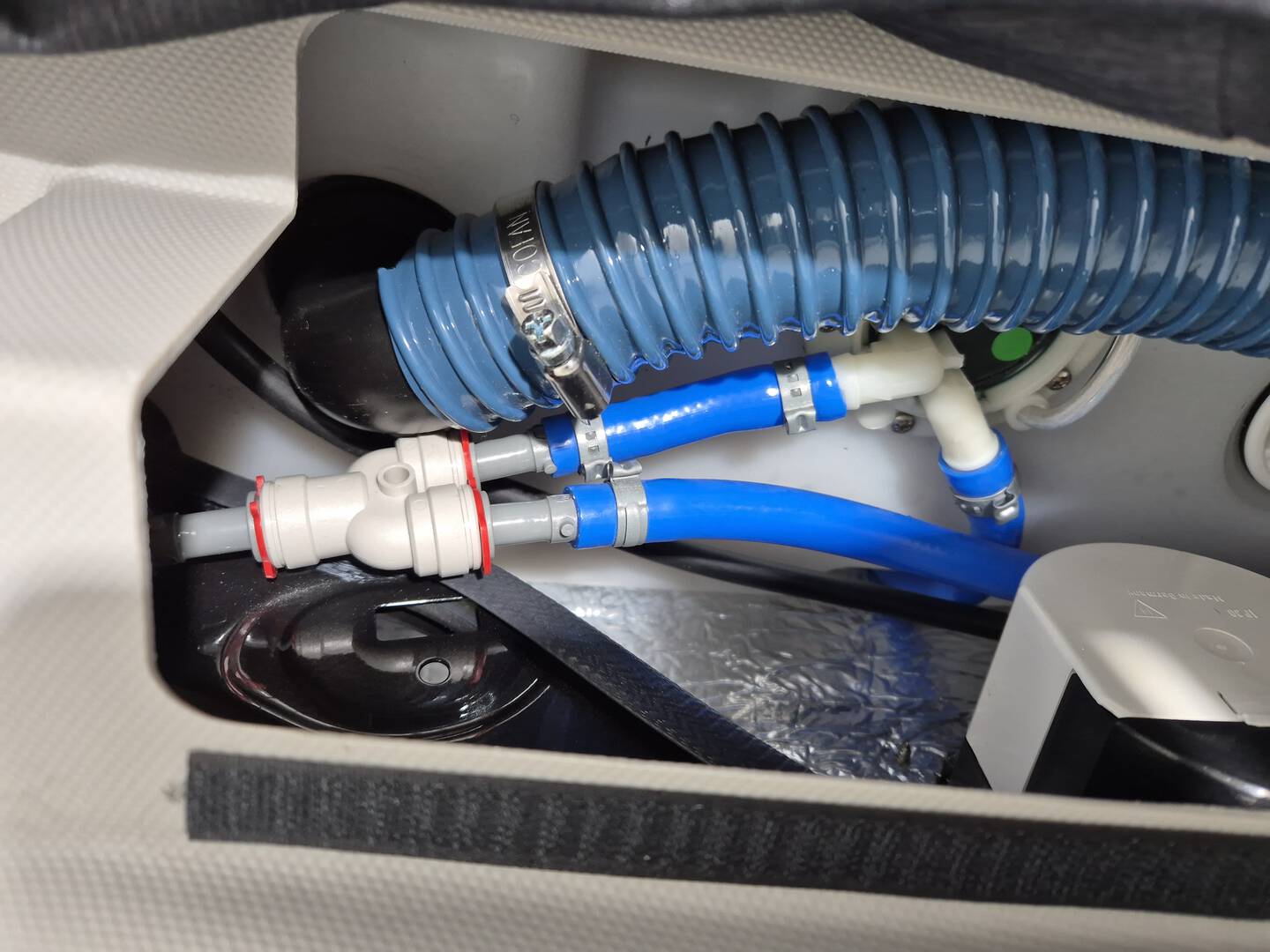

Wir waren im Winter mit unserem P10 NG unterwegs. Nach dem Wochenende habe ich das Wasser aus Frisch und Abwassertank abgelassen. Bei den Minustemperaturen der letzten Tage ist mir eingefallen, dasss ich das Wasser an der Aussendusche nicht abgelassen hatte. Nachdem ich das Auto auf Frostschäden untersucht habe und zum Glück alles trocken geblieben ist, habe ich mir eine Lösung überlegt.

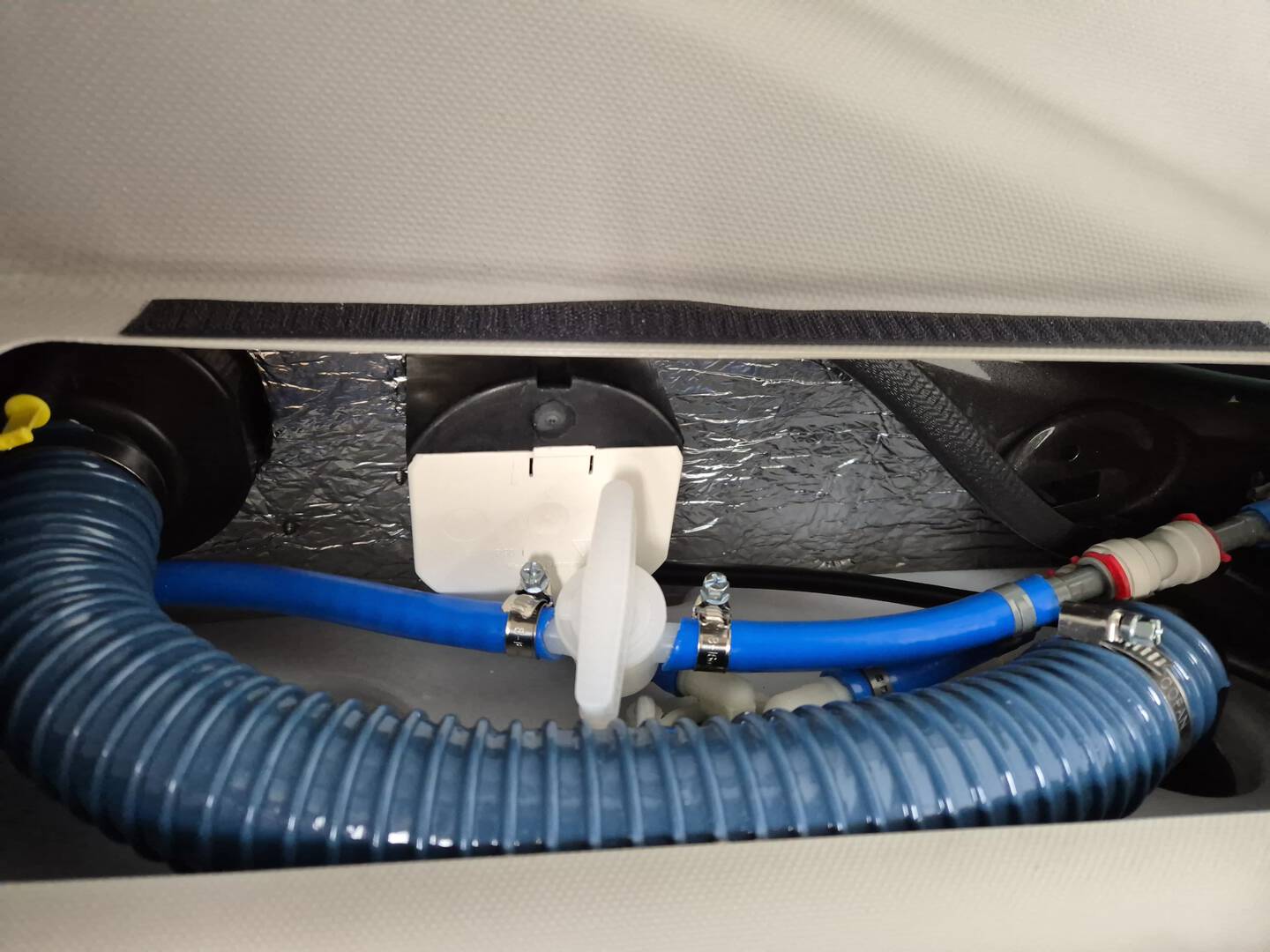

Ich habe auf dem Wassertank ein Absperrventil für die Aussendusche eingbaut, damit kein Wasser mehr nach unten zum Aussenanschluss laufen kann. Wir nutzen die Aussenduche sehr selten und wenn doch, kann ich das Ventil schnell wieder öffnen.
Das gibt mit ein besseres Gefühl. dass keine Frostschäden entstehen können.
Das erste Bild steht auf dem Kopf.
Vorher
Nachher
