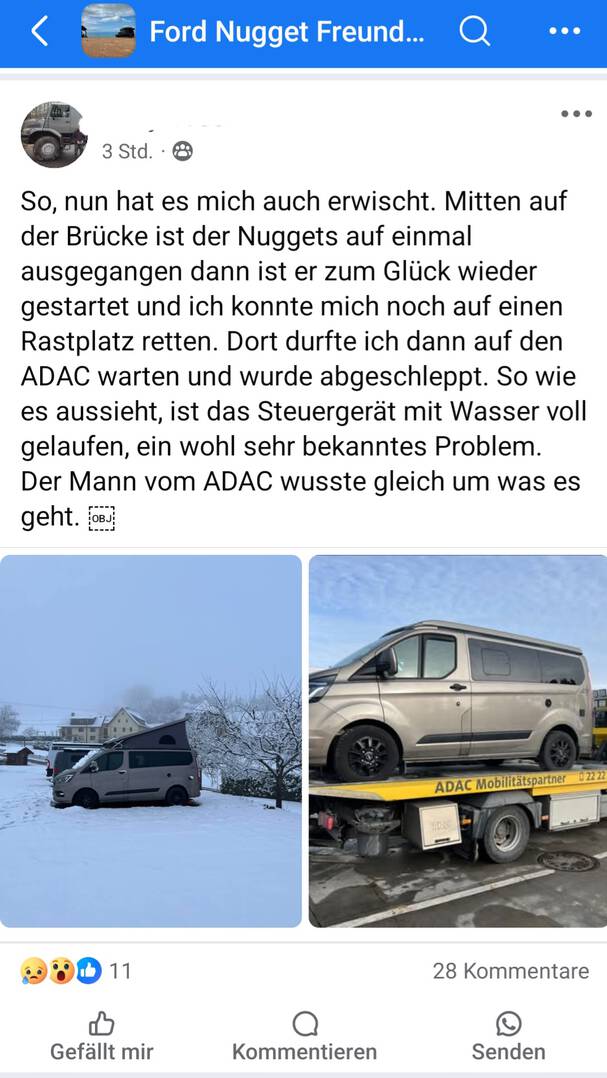

eine allgemeine Warnung zum Thema Ford Transit Custom Konstruktionsfehler “BCM/PCM säuft ab“.
Gerade weil es schon wieder diesen Winter viele beim Wintercampen oder einfach so erwischt hat. z.B. der hier:
Screenshot 20250105 001537 Facebook

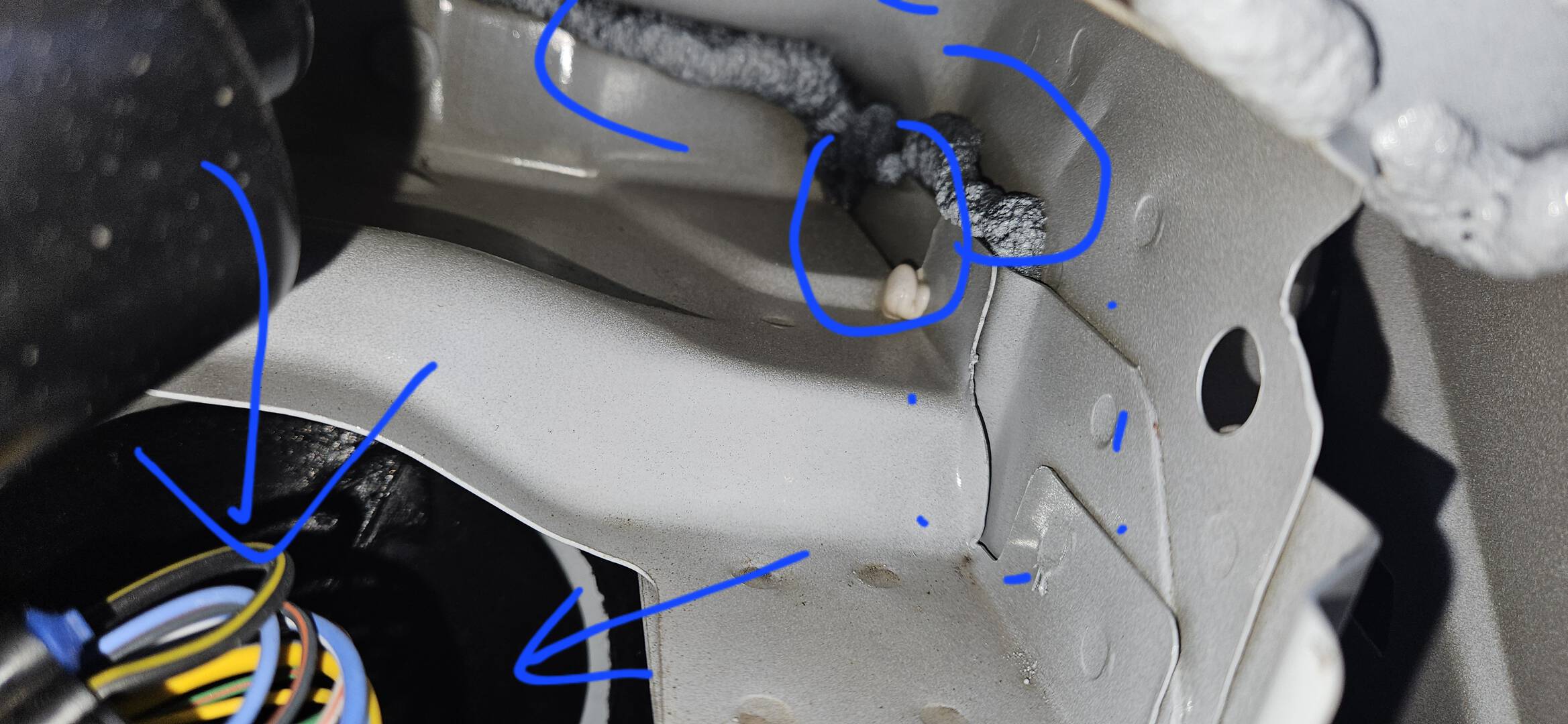

  • Optimierung Wasser-Ableitblech bzw. nicht befestigter Regenschlauch-Ableitblech:
    • Lösung: Schelle um Schlauch, Wasserableitung machen – Gummi kann nachlassen/Schlauch nur aufgesetzt.
    • Lösung TSI 22-2099: BCM Abtropfeinrichtung verbauen lassen falls dies nicht bereits verbaut ist(vor allem ältere Baujahre vor 2019) auf Fords Kosten (Eintritt eines Symptoms nennen im Autohaus).
      TSI_22-2099 BCM säuft ab Transit & Nugget.pdf
    • Lösung Basteln: Teichfolien um entsprechenden Bereich installieren oder ähnlich Maßnahmen, allerdings Gefahr von Tau/Tropfen – eher zu vermeiden.

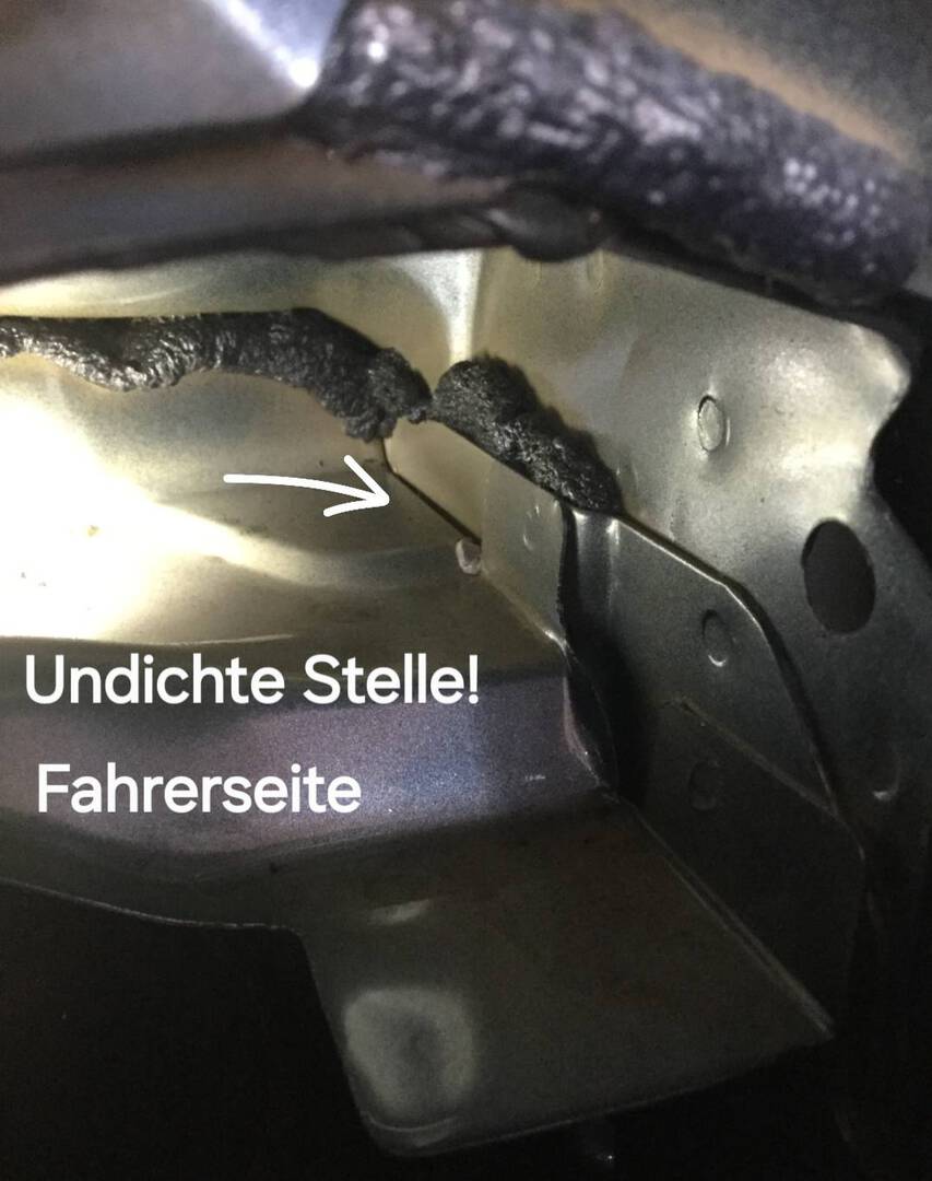

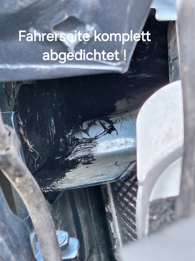

  • Fuge(n) im Motorraum im Bereich der Steuergeräte (alle Baujahre):

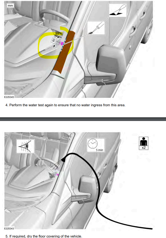

    • Lösung: Spalten/Fugen im Bereich der A-Säule/Reservoir. Abdichten mit Abdichtmasse: TSI 23-2234 (z.B. Sikaflex) in Eigenleistung oder durch Autohaus über TSI. Symptome beim Autohaus nennen und auf Durchführung bestehen.
      Ford TSB 23-2234 BCM säuft ab Transit Custom.pdf
    • 20250113 153441
      fuge
      fuge dicht
  • Undichte Stelle A-Säule Anschluss Frontscheibenheizung (potentiell alle mit Frontscheibenheizungen)

Ich werde das Thema im April fixen lassen auf Kosten von Ford (TSI) und mir bei Erledigung alle Punkte noch einmal zeigen lassen.
