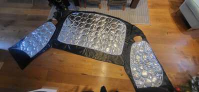

Wir haben heute unsere Scheibenisolierung konfiguriert 😅
Für den Sommer haben wir magnetische verdunklungsmatten mit lüftungsöffnungen die wir innen anbringen. Da gibt es auch kein Problem mit Kondenswasser. Im Winter allerdings haben wir mit den extrem viel schwitzwasser, deshalb haben wir heute unsere "alte" aussenverdunklungshaube mit den mitgelieferten isoliermatten von panama kombiniert. Im Winter bringt es einfach mehr wenn die Kälte garnichtverst rein kommt ins auto und der taupunkt außerhalb der Scheibe liegt. Wir wollten keine teure neue haube für aussen kaufen deshalb mal die DIY Variante
LG uwe
