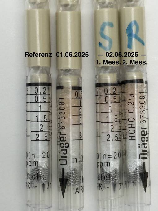

Unabhängige Bestätigung: Dräger Accuro / HCHO 0,2/a (2. Juni 2026)
Zur Absicherung der elektronischen Messung habe ich das zertifizierte Dräger Accuro-Handpumpengerät mit Dräger-Prüfröhrchen HCHO 0,2/a (Art.-Nr. 6733081, n=20 Hübe, Messbereich 0,2–5 ppm) eingesetzt. Das Dräger-System ist nach ISO 9001 zertifiziert und weltweit als Referenzverfahren für arbeitsschutzrechtliche Messungen anerkannt.
Ergebnis an zwei unabhängigen Messstellen im geschlossenen Fahrzeuginnenraum:
Messstelle Abgelesener Wert Umgerechnet
Stelle 1 ca. 1,5 ppm HCHO ≈ 1,84 mg/m³
Stelle 2 ca. 1,5 ppm HCHO ≈ 1,84 mg/m³
Referenz (Frischluft) 0 ppm –
Zum Vergleich: Der UBA-Gefahrenrichtwert für Formaldehyd liegt bei 0,10 mg/m³. Der gemessene Dräger-Wert von 1,84 mg/m³ entspricht dem 18-Fachen dieses Werts – und dem 37-Fachen des Vorsorgerichtwerts.
Beide Messverfahren (elektronische Dauermessung und Dräger-Röhrchen) bestätigen sich gegenseitig und schließen Messfehler als Erklärung aus.
