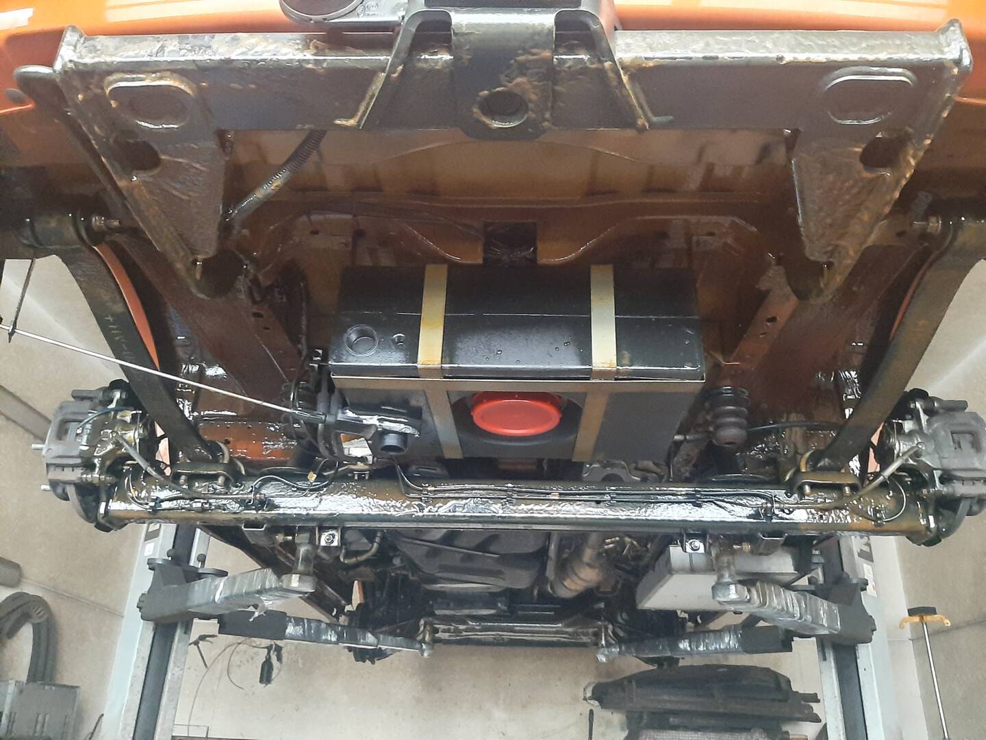

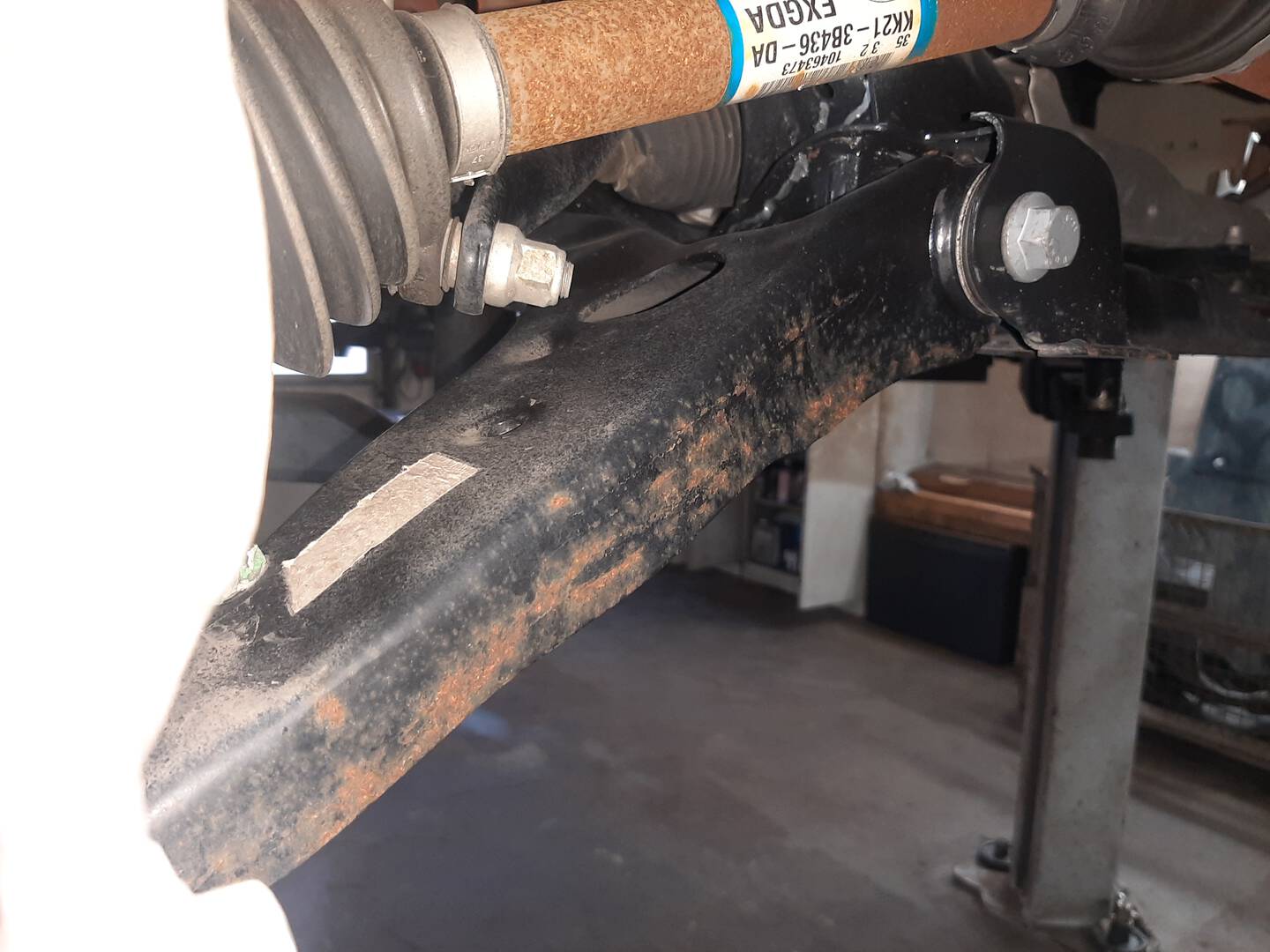

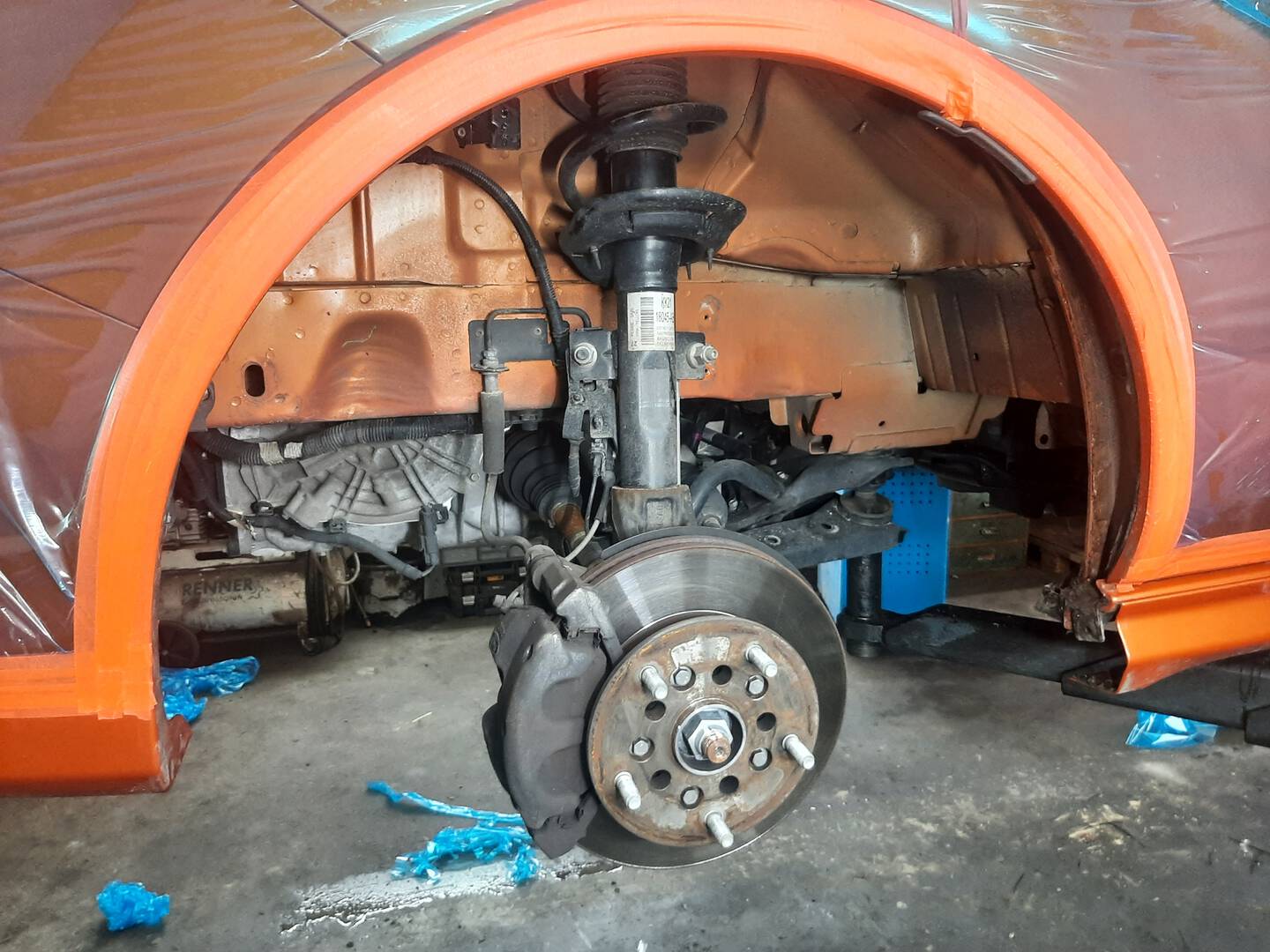

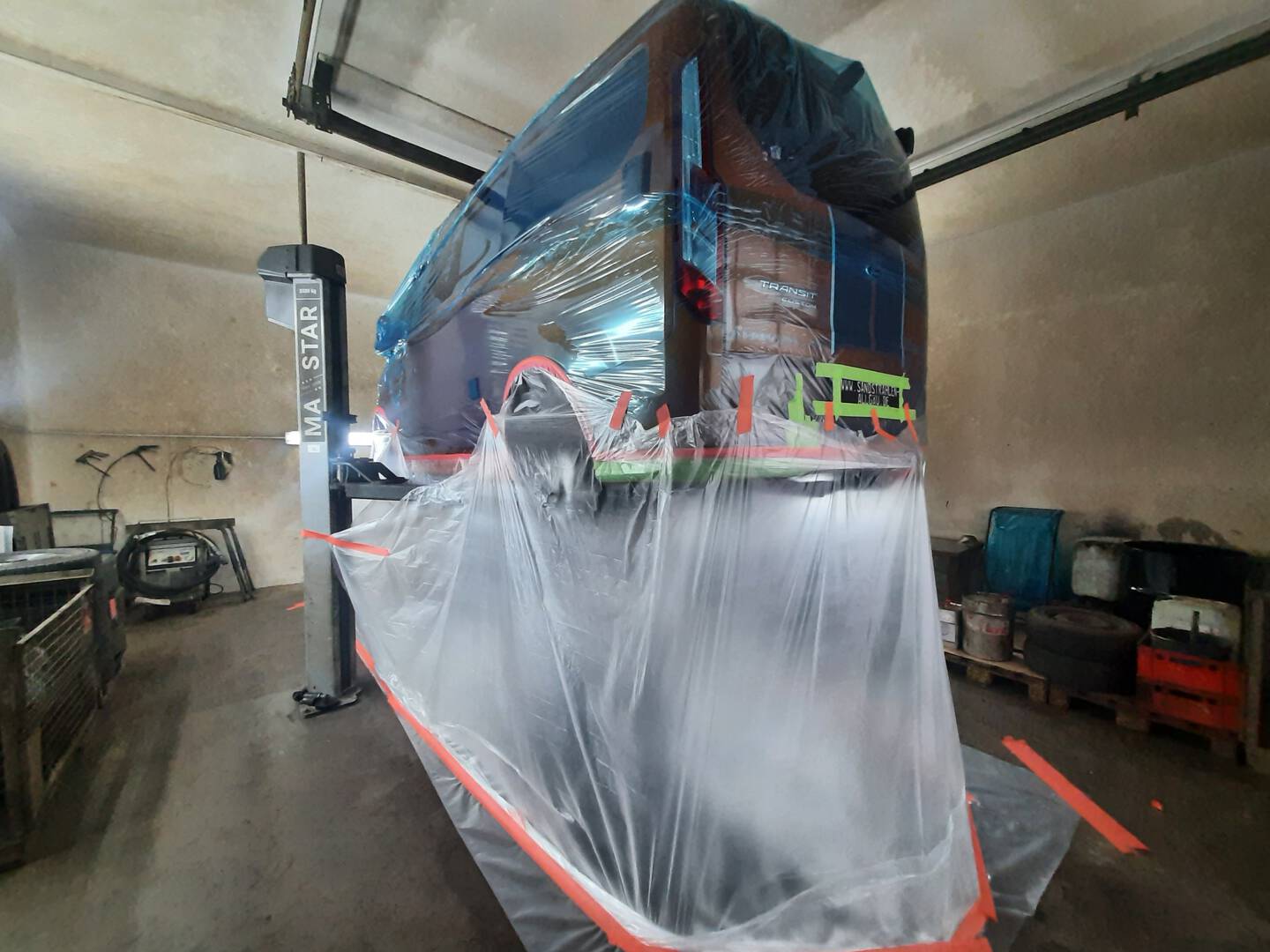

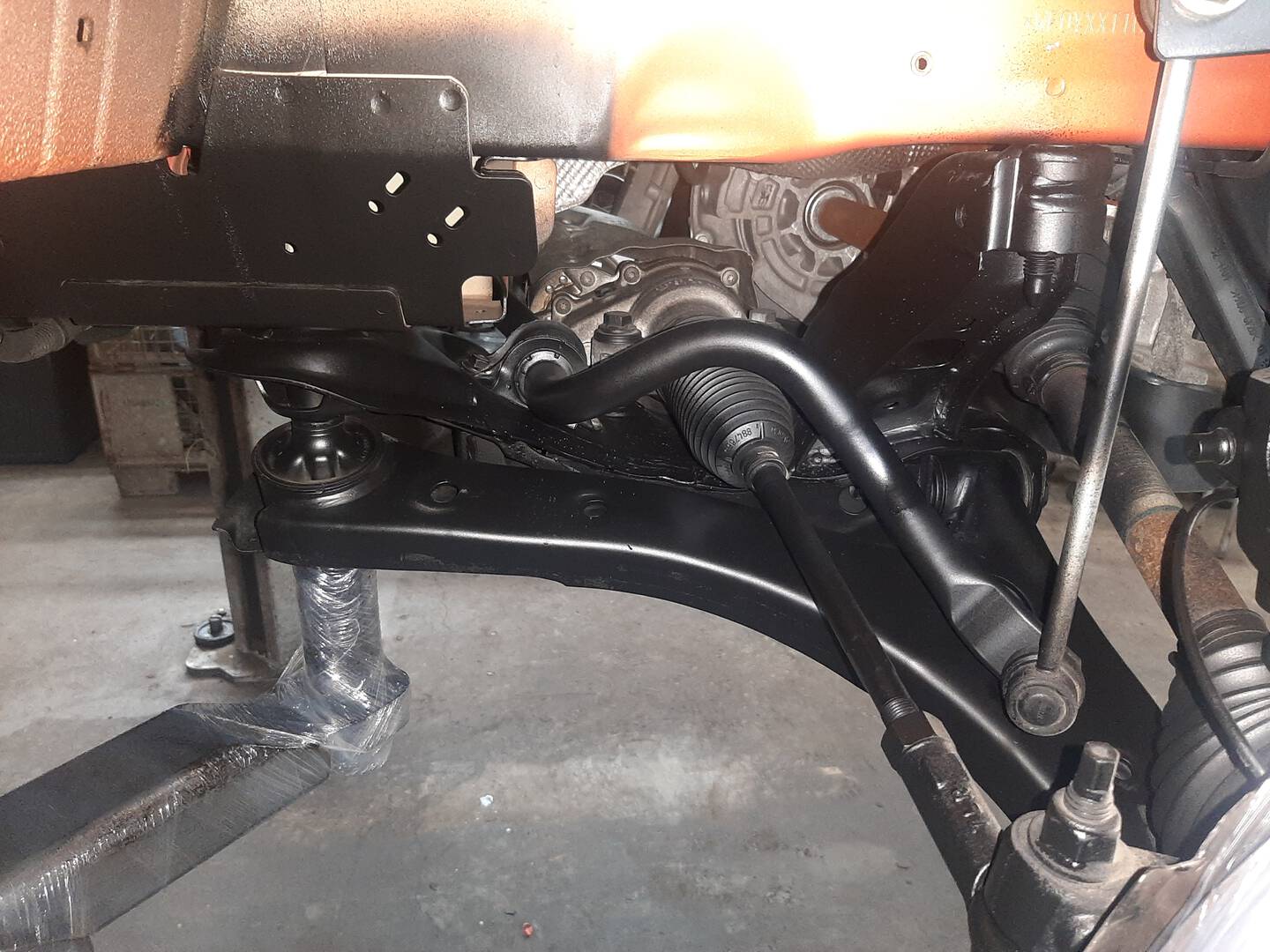

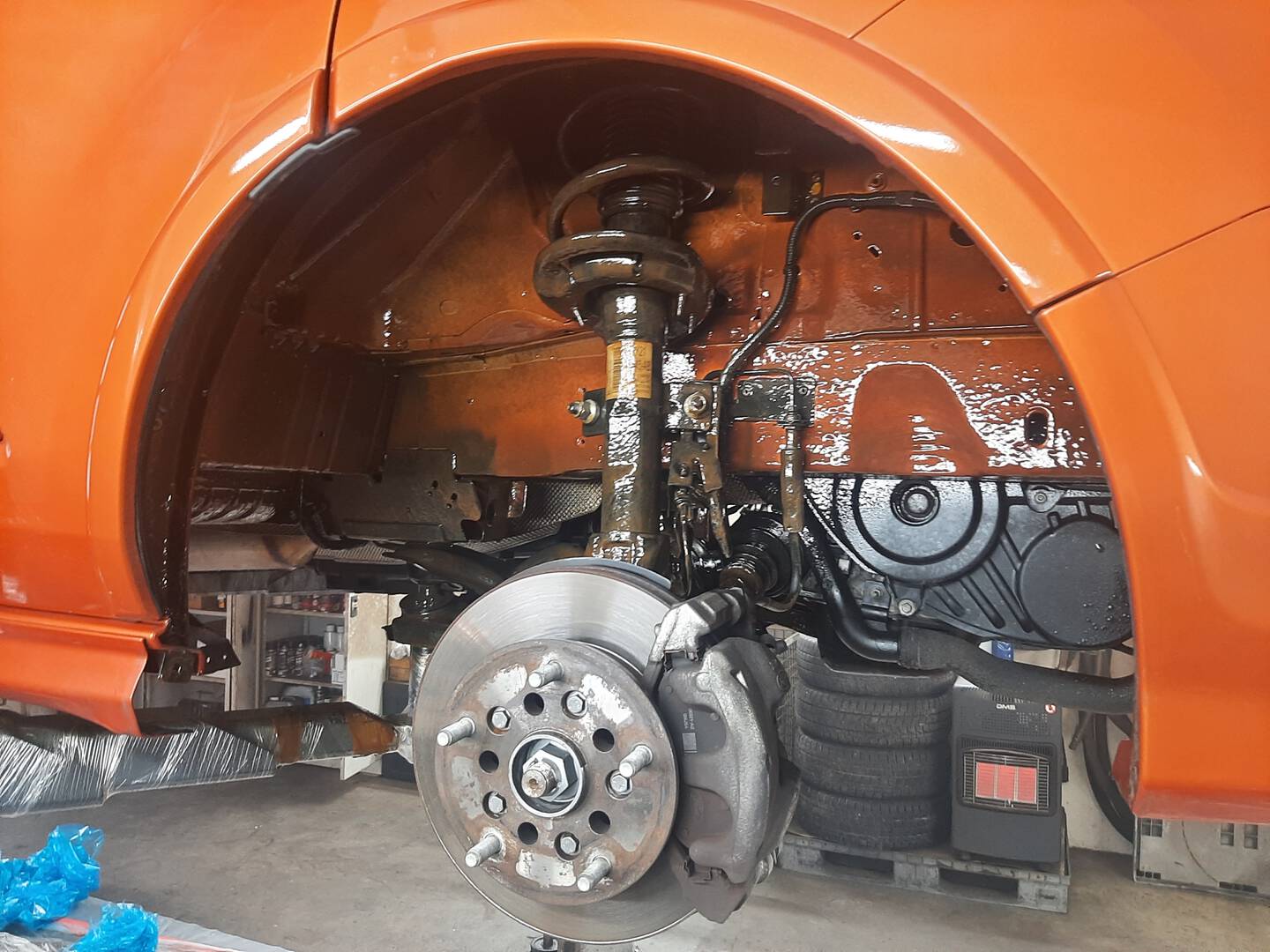

Hi ich wollte euch mal nen bissl was zeigen zum thema konservierung eures panamas.
Ich hatte mein Fahrzeug beim konservierer und habe die Hohlräume sowie den unterboden komplett versiegeln lassen. Da ich das Fahrzeug noch länger nutzen möchte und vom Werk aus so gut wie nix gemacht wird an rostvorbeugung, war das die einzig wahre lösung.
Preislich muss man wirklich mehrere Angebote einholen und vergleichen, bei mir waren Angebote von 1000 - 1800euro dabei.
Hab bei mir vorher alles eisstrahlen lassen, obwohl das Fahrzeug erst 1jahr auf der strasse war, war dies trotzdem nötig und auch gut so. Gerade achsteile hatten bereits Ansatz von rost der nun der Geschichte angehört.
Hab mal ein zwei Bilder dazu angehängt, für alle wird das hier zu eng.😊
