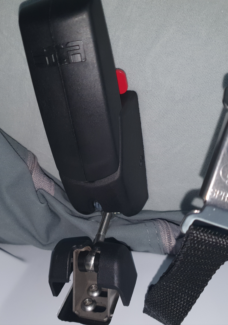

Falls das hilft: Der geschlossene Verschluss sieht bei uns von Innen so aus:

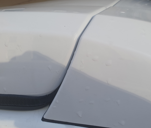

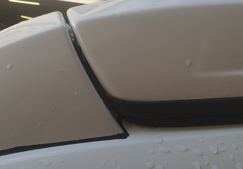

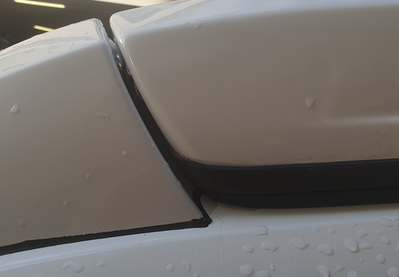

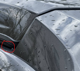

@pille wir haben jetzt alles geprüft, eingeklemmt dürfte nichts sein. Das Dach geht  nicht bündig zu, wobei ich nicht weiß, ob das noch im Rahmen ist. Ich häng mal ein Foto an. Auf der einen Seite steht das Dach aber auch minimal über. Das ist auch seltsam.
vllt kann ich mal ein Bild sehen, wie euer Dach geschlossen aussieht?
 Danke aber auf jeden Fall für die Antwort 😊

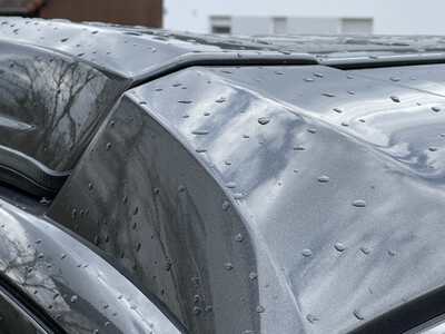

Hallo @birgitzett,

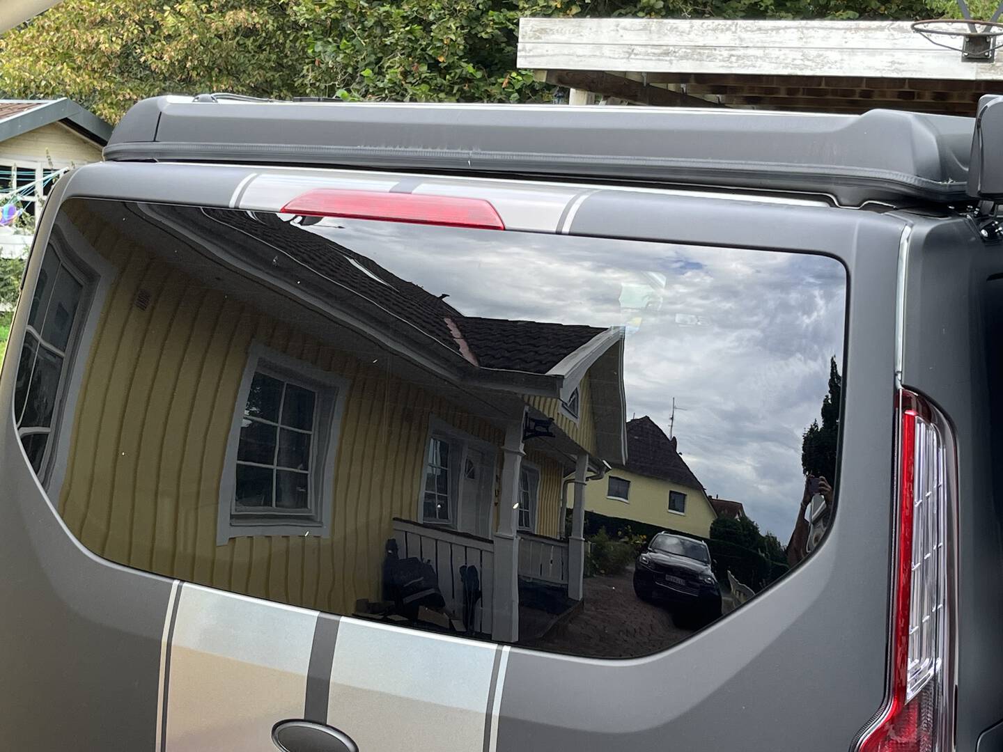

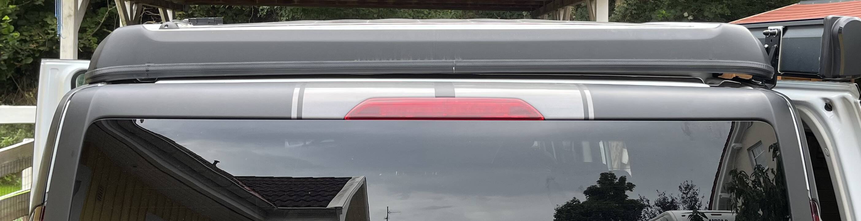

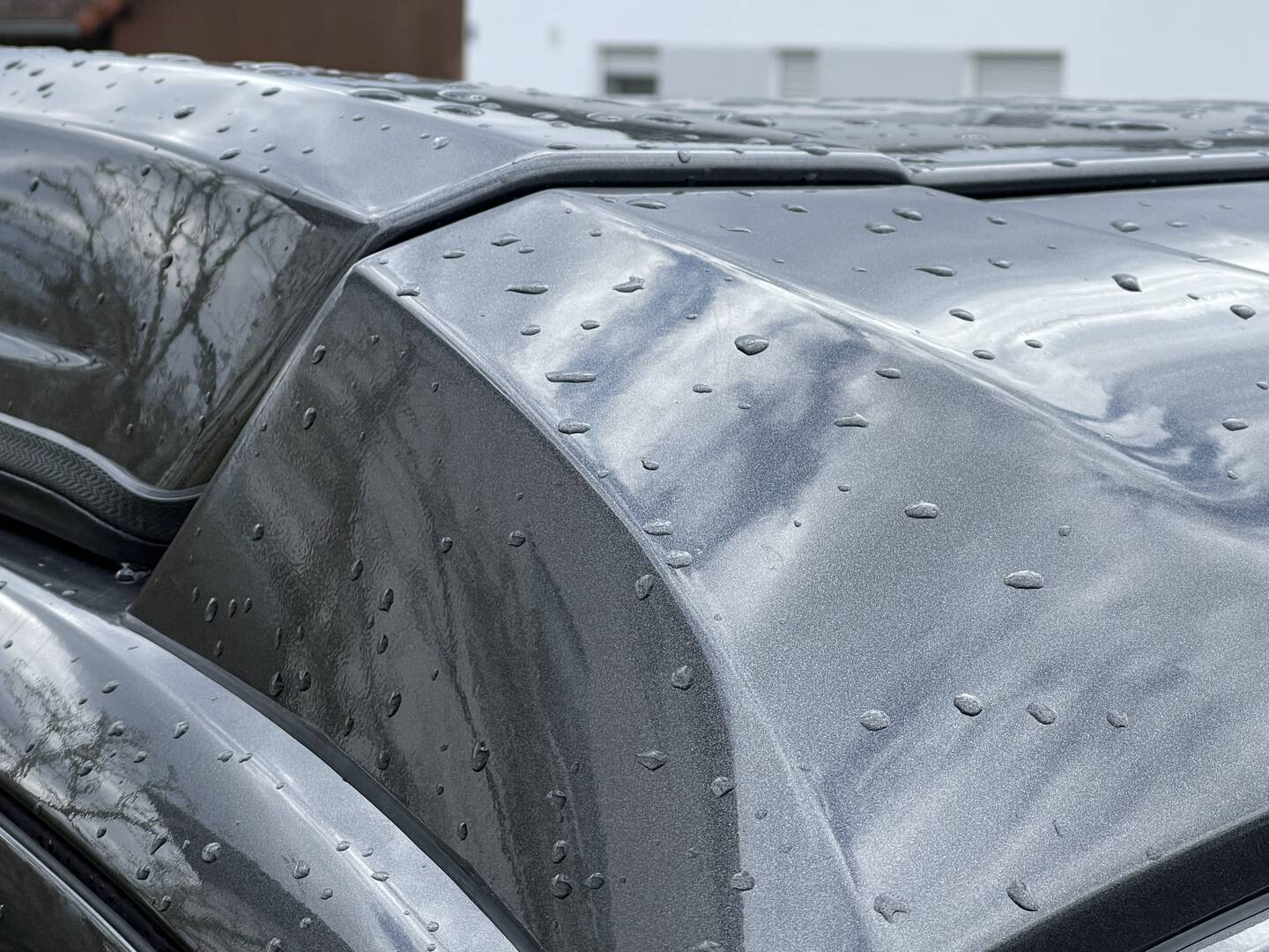

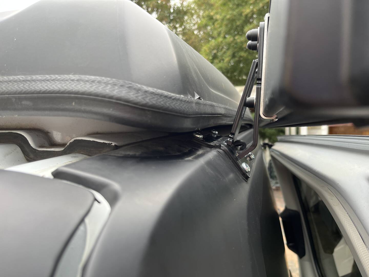

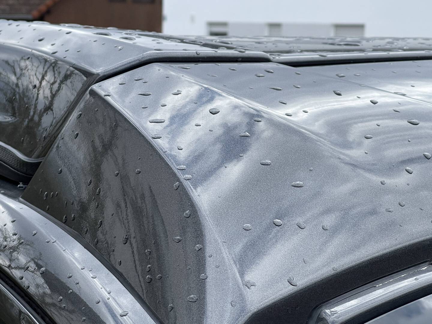

Bilder anbei:
Bei uns ist es also alles ziemlich bündig. Ein wenig Toleranz wird sicherlich normal sein; Es sieht nach meiner absulut NICHT fachkundigen Meinung bei Euch zwar nicht dramatisch aus, aber auch nicht wirklich normal.
Wichtig wäre m.E. auf alle Fälle ob alles wirklich dicht ist; Schließt zB die Gummilippe an der Unterseite bei Euch wirklich dicht? Sieht auf dem Bild fast aus, als wäre da ein Zwischenraum? (was sicherlich nicht OK wäre)
Würde es auf alle Fälle dem Händler zeitnah melden! (für eine eventuelle Gewährleistung, etc..)
(@birgitzett)
@pille vielen Dank für die Hilfe. Ja, ich werde das auf jeden Fall dann melden. Denn die gummilippe schließt vorn tatsächlich nicht komplett ab. Da passt ein Finger durch. Vielen Dank, hoffe, dass sich noch viele hierum Forum anmelden. Tolle Sache!

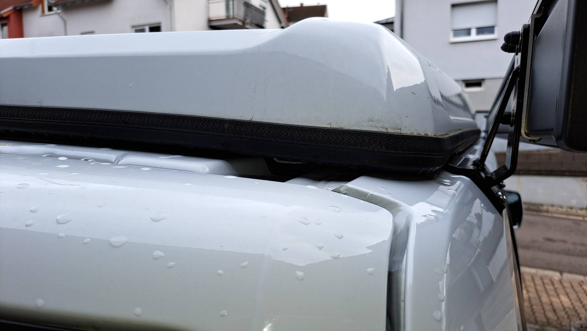

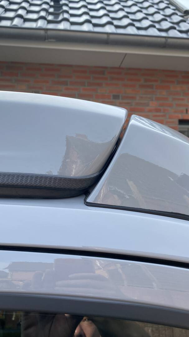

Hallo zusammen, bei mir ist das gleiche Problem nur das bei mir während der Fahrt das Dach sich richtig anhebt ( ca 3 cm): Am Montag gehts in die Werkstatt. Bin mal gespannt was die sagen.
Bei uns sieht das auch ziemlich bündig aus.

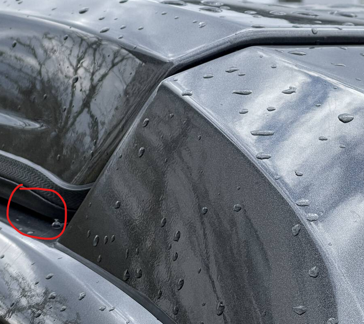

  • Eieiei. Wir haben unseren P10s seit einer Woche. Bin mal gespannt. Sollte das schwarze Gummi an der Unterkante des Aufstelldaches eigentlich das Dach berühren? Vorne ist das bei uns der Fall aber hinten kann ich reinschauen unter das Gummi...
    20240219 123953
Hallo @joerg; willkommen im Forum!
Bei uns ist es leider das Gleiche; die Gummilippe hat hinten (zumindest stellenweise) etwas Luft. Vielleicht (oder hoffentlich...) kein wirkliches Problem, aber normal sollte das m.E. nicht sein.
Wie sieht es denn bei anderen aus??
Ich bin nicht sicher, ob ich das bisher übersehen habe, oder ob es ein "frisches" Einstellungsproblem bei uns ist, da wir Ende letzten Jahres eine neue Plane bekommen haben. (Werde es denke mal auch an meinen Händler adressieren... )
Bei uns ist hinten links auch immer etwas ~1cm Luft. Ich drücke das nach dem Schliessen des Dachs immer mit der Hand runter und da bleibt es dann auch... Da ich eh nach dem Einklappen einen Kontrollgang mache, ist das für mich kein Problem.
