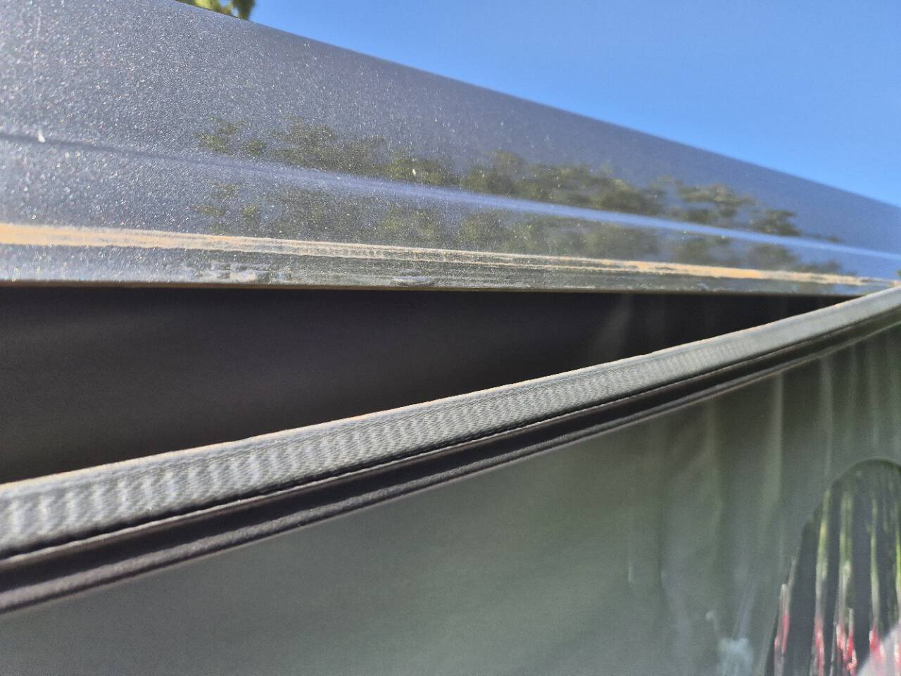

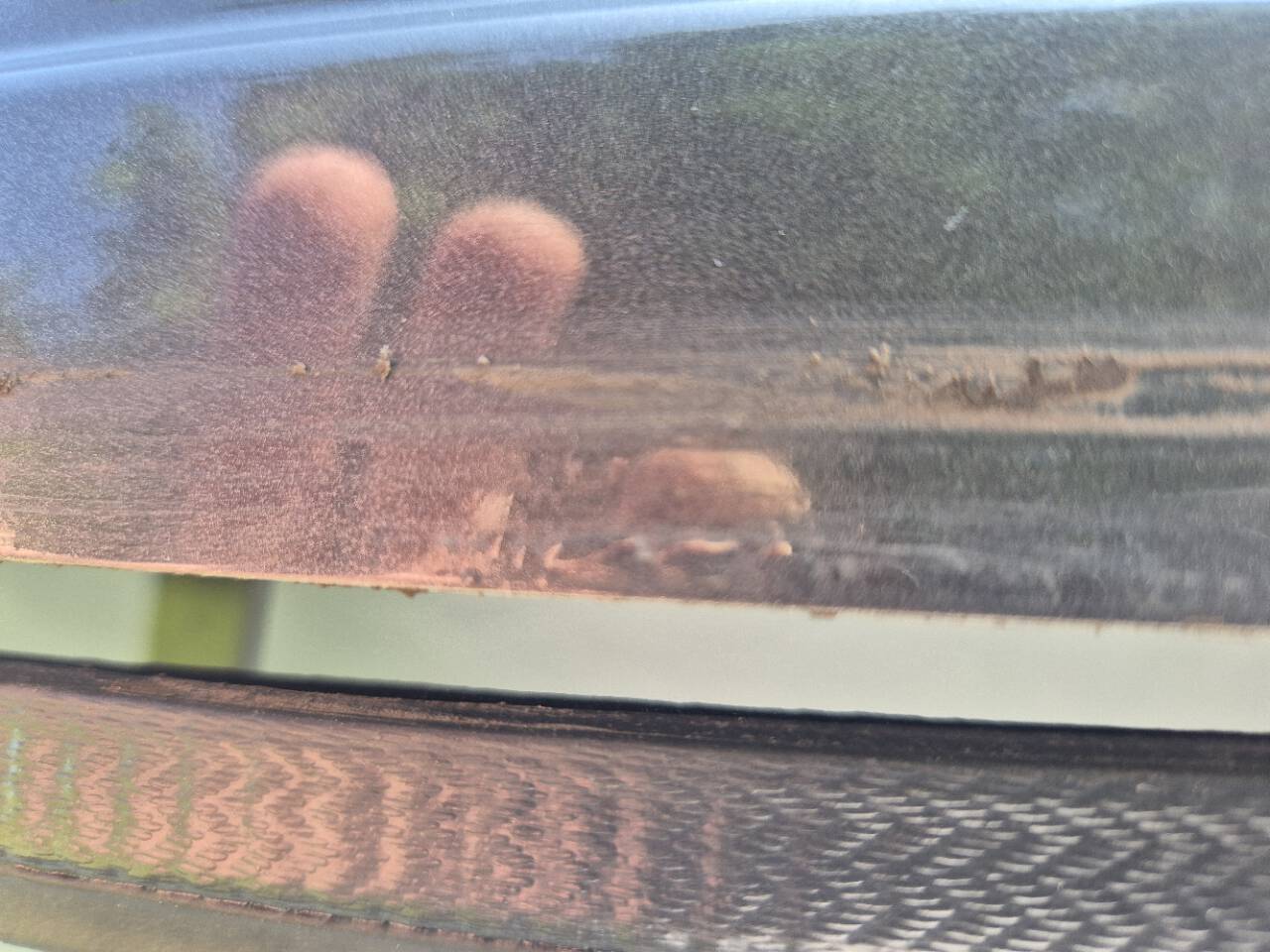

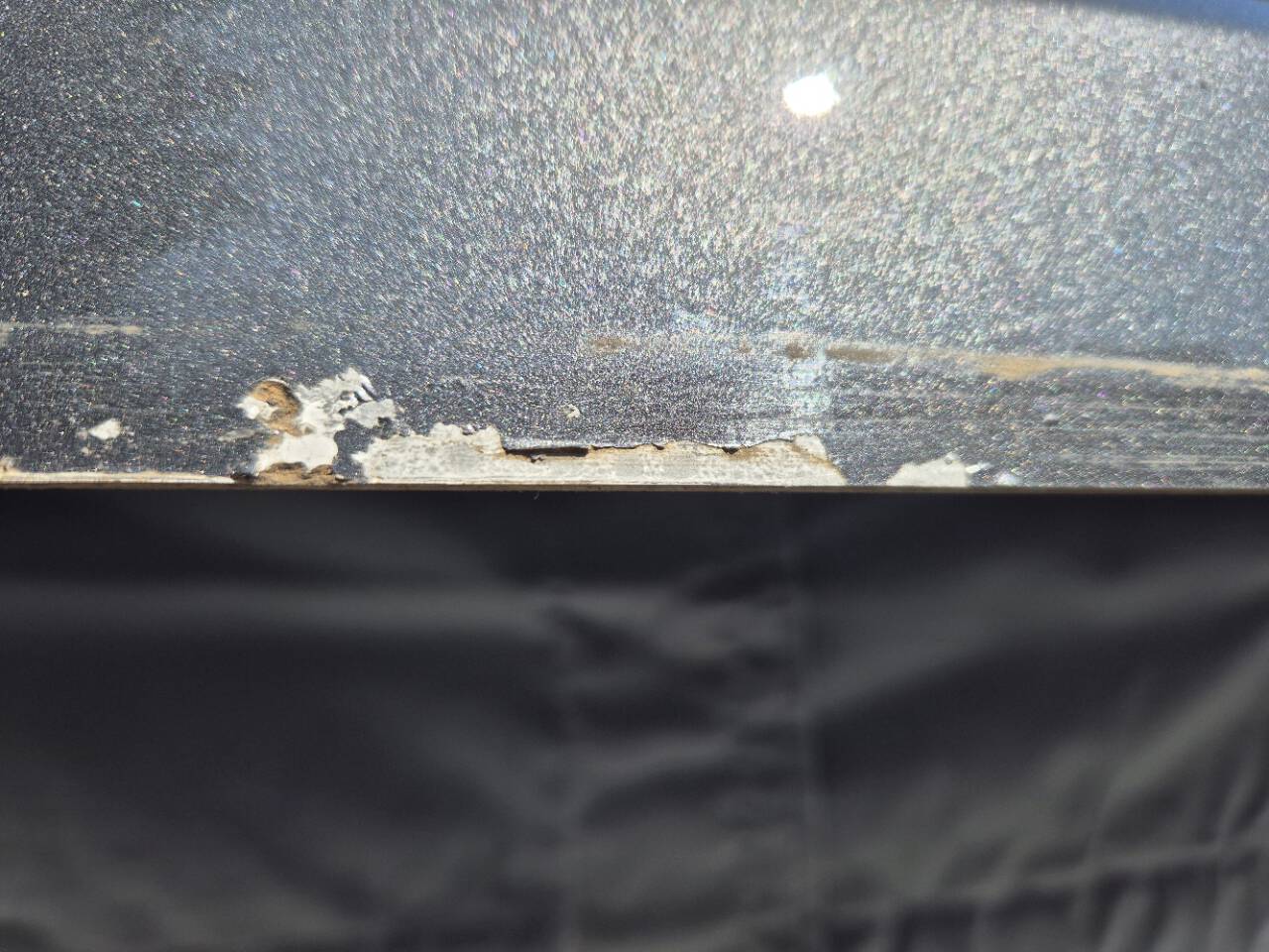

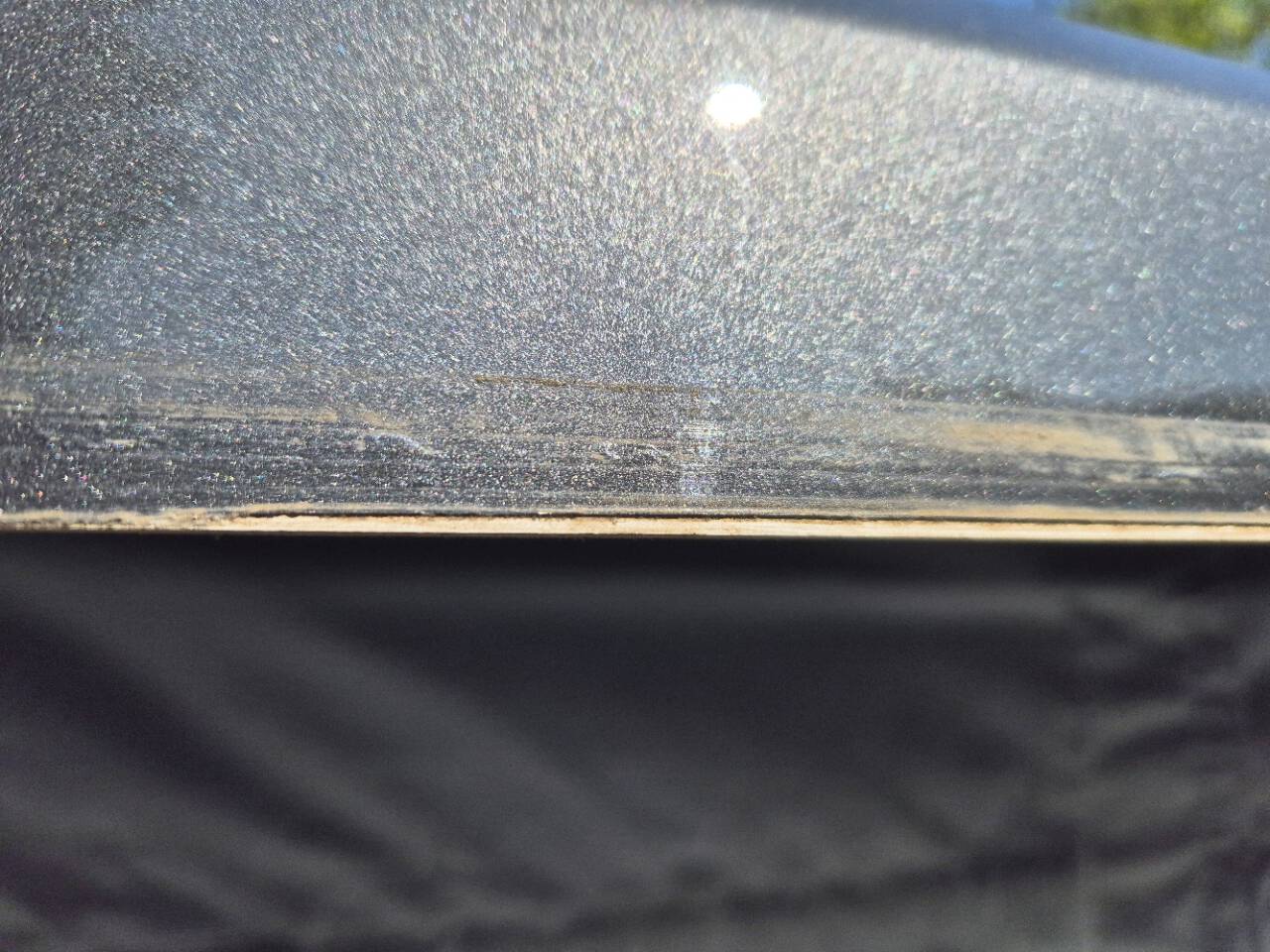

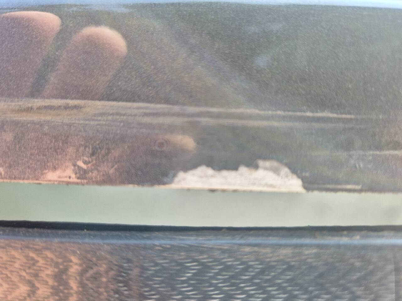

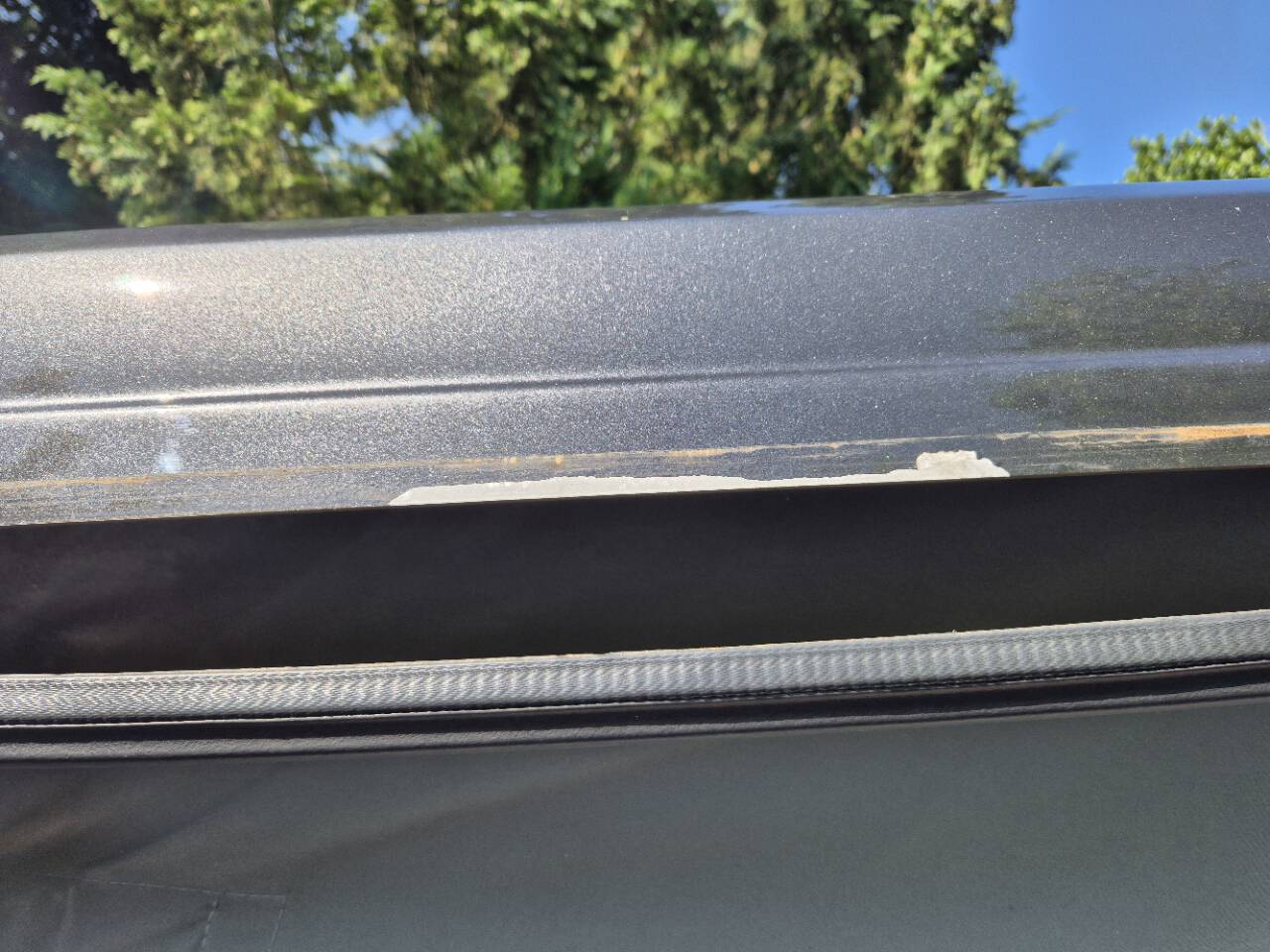

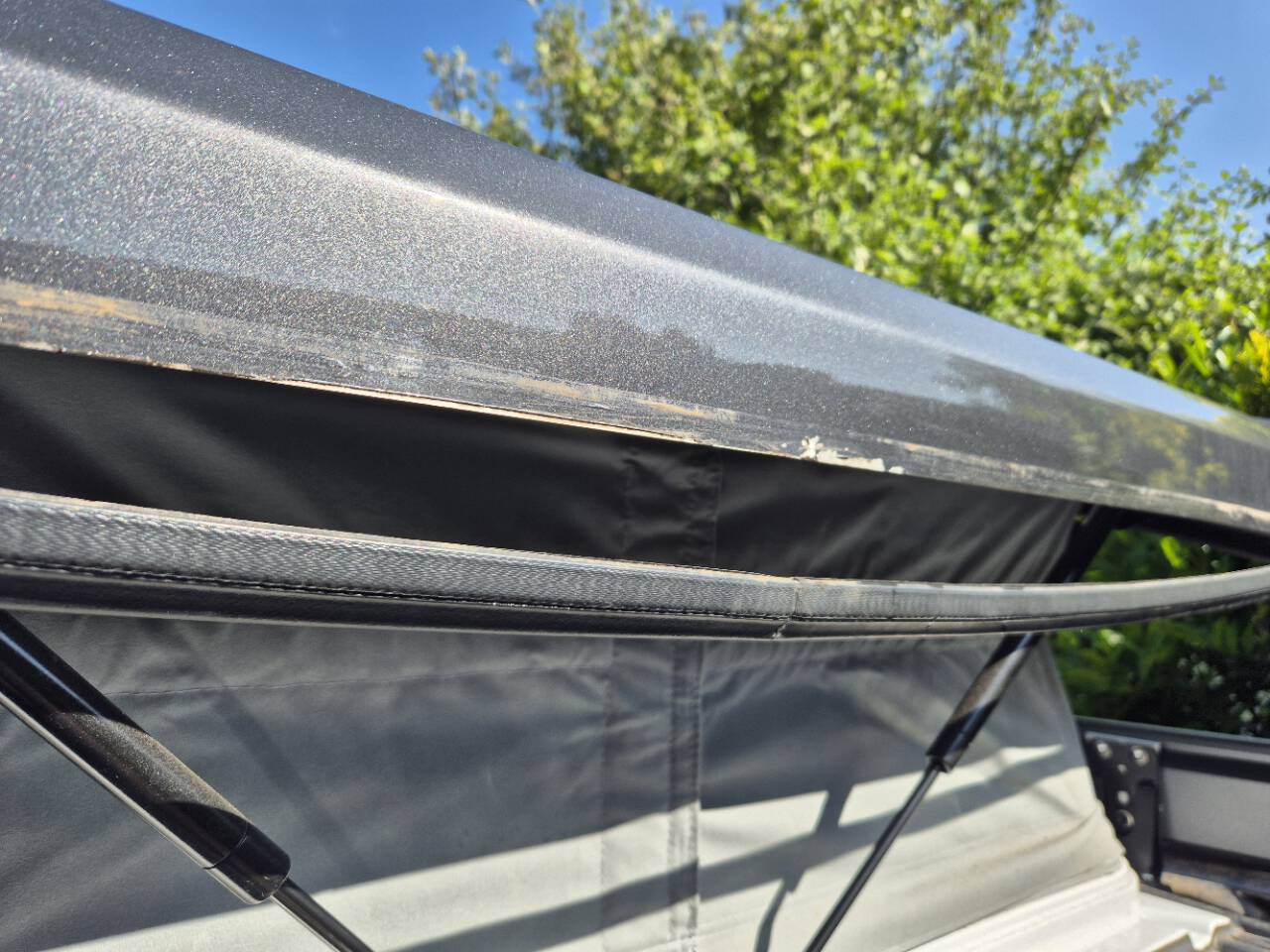

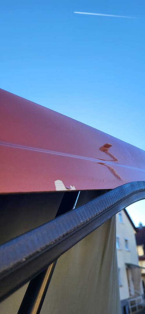

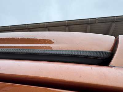

Hallo , unser Panama P10+ ist nun seid 11 Wochen bei uns im Besitz. Es löste sich hinten die Gummidichtung und siehe da, kam Dreck und Luftblasen zum vorscheinen. Nach weiterer Suche ( Gummidichting an anderen Stellen abgezogen ) erschienen noch mehr Lackfehler. Man konnte den Lack regelrecht abziehen oder es war gar keiner mehr drauf. Schaut auf die Fotos. Ich hoffe nun das wird ein Garantiefall. Ebenfalls ist im Stoffbalg schon eine Naht aufgegangen . Ich bereue schon mir diese Kiste gekauft zu haben.
Habt ihr auch diese Erfahrungen gemacht bzw schon einmal hinter die Dichtung geschaut ?
Gruß Tobias

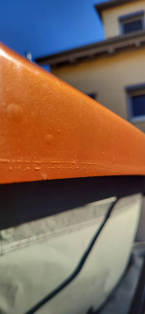

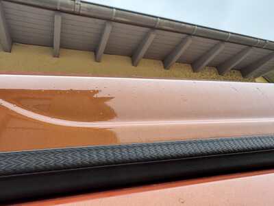

Ist bei uns auch so, wird neu lackiert so wie es aussieht.
20241101 150121
20241101 145120
Zeltbalg wird auch getauscht wegen defekten fliegengittern und Loch im stoff durch den verschluss.

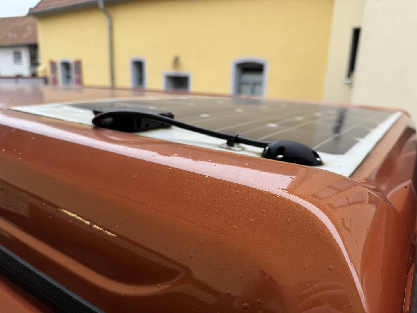

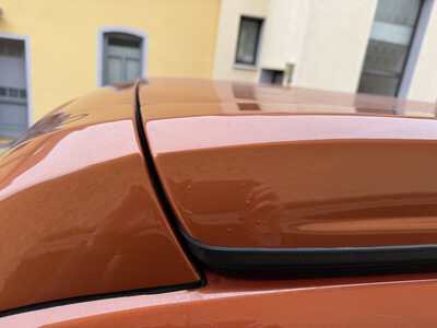

Heute musste ich auch deutliche Blasenbildung unter dem Lack am Aufstelldach feststellen.
Muss mich im neuen Jahr erstmal mit unserer Werkstatt in Verbindung setzen.

Hallo alle zusammen, unser Dach inkl Spoiler wurde komplett neu lackiert. Stoffbalg wurde getauscht. Panama hat die gesamten Kosten übernommen. Das war nicht ganz günstig. Gruß Tobias

Moin, ich kann dir nur raten sich einen guten Lakierer zu suchen die das können. Da es GFK ist macht das nicht jeder. Kosten lagen bei gute 5000€ , die von Panama übernommen wurden.

@clauboff die Lackierqualität in Spanien soll sehr manglhaft sein, Der Ford ansich wird schon in Wagenfarbe geliefert, Panama lackiert das GFK Dach, wenn man das nicht sorgfälltig vorbereitet entstehen Blasen  oder Lackfehler. Bei mir konnte ich den Lack so abziehen. Mein Wagen war nicht in Spanien sondern bei einer Lackierwerkstatt die das können . Der Aufwand ist schon groß , daher auch der hohe Preis. Die Halle usw muss schon hoch sein damit das Dach im geöffneten Zustand lackiert wird. Bei GFK benötigst du speziellen Primer ,sonst haftet der Lack nicht. Einige Werkstätten haben den Auftrag auch abgelehnt.Ebenfalls hatte ich einen micro Haarriss am Spoiler vor dem Dach . Auch der würde fachmännisch repariert. Denkt daran das sie euch eine neue Gummidichtung mit anbringen . Die alte Dichtung ist nicht mehr zu gebrauchen. Man kann Diese auch mit einem speziellen Kleber anbringen.
so , ich hoffe ich habe nichts vergessen

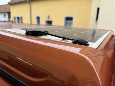

Guten Morgen zusammen!
Also unserer steht seit gestern in der Werkstatt und soll heute zum Lackierer gehen.
Bin gespannt wie das wird und wie lange es tatsächlich dauert.
Viele Grüße!
Guten Morgen!
Heute konnte ich unseren P10 wieder abholen. Dach wurde komplett neu lackiert.
Leider musste das Solarpanel entfernt werden und es muss nun ein neues drauf. Aktuell gibt’s noch keinen Liefertermin für das Panel von Panama.
Da sich die Aufbaubatterie nun doch relativ schnell entlädt, muss ich mir solange was einfallen lassen.
Ich hoffe, dass das nicht sooo lange dauert bis ein Liefertermin absehbar ist.
Viele Grüße!
