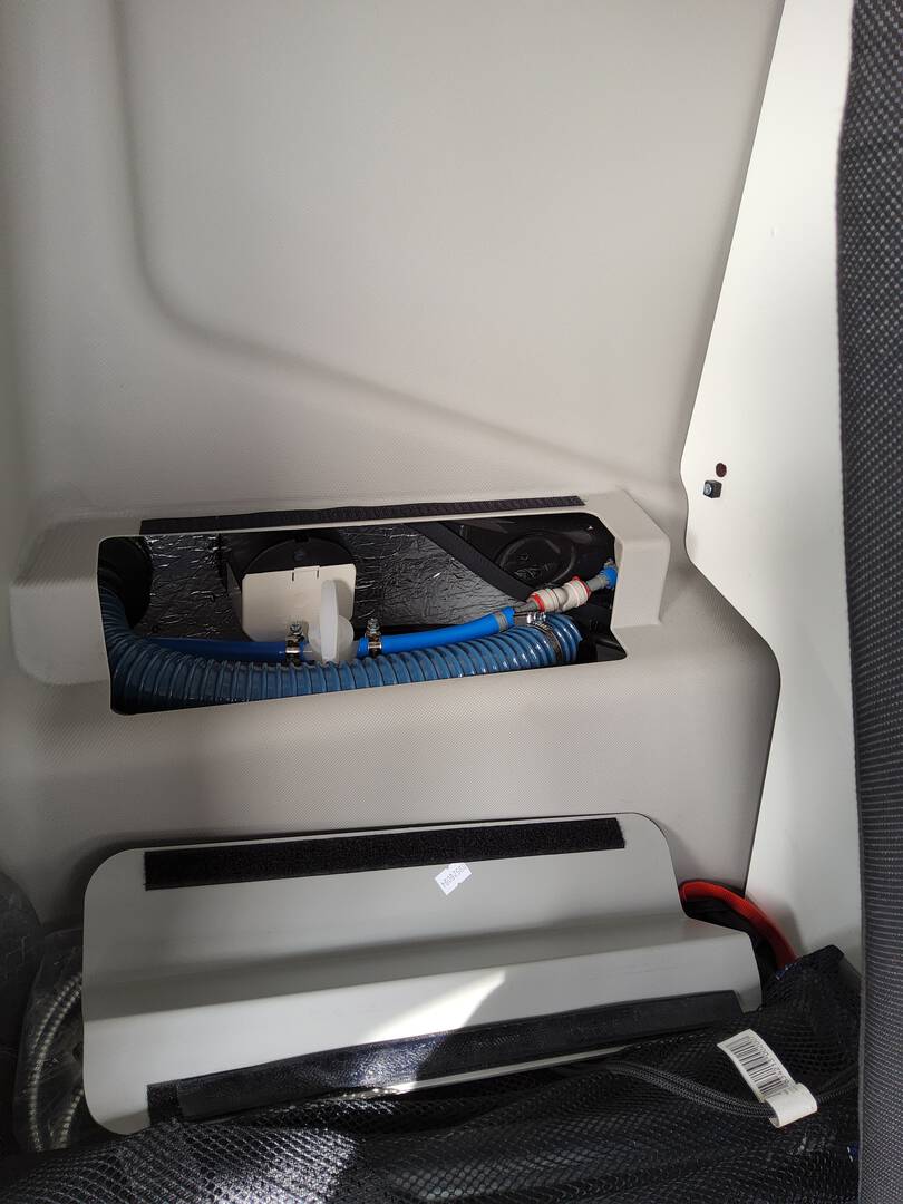

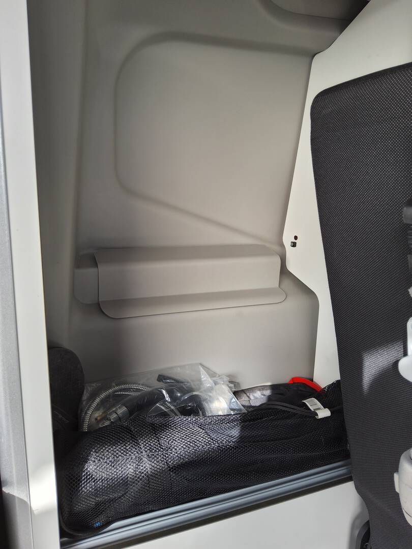

Die Abdeckung für den Wassertank ist im hinteren Schrank unter einer mit Klettband festgemachten Abdeckung. Das Klett hält besser als der Kleber.
Vielleicht mache ich irgenwann Neues dran.
Hier die Bilder mit und ohne Abdeckung. Den Zwischenboden habe ich herausgenommen.
