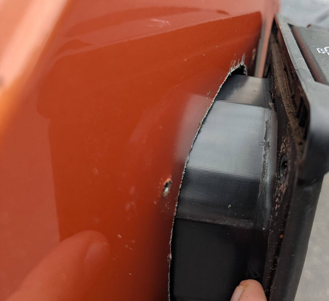

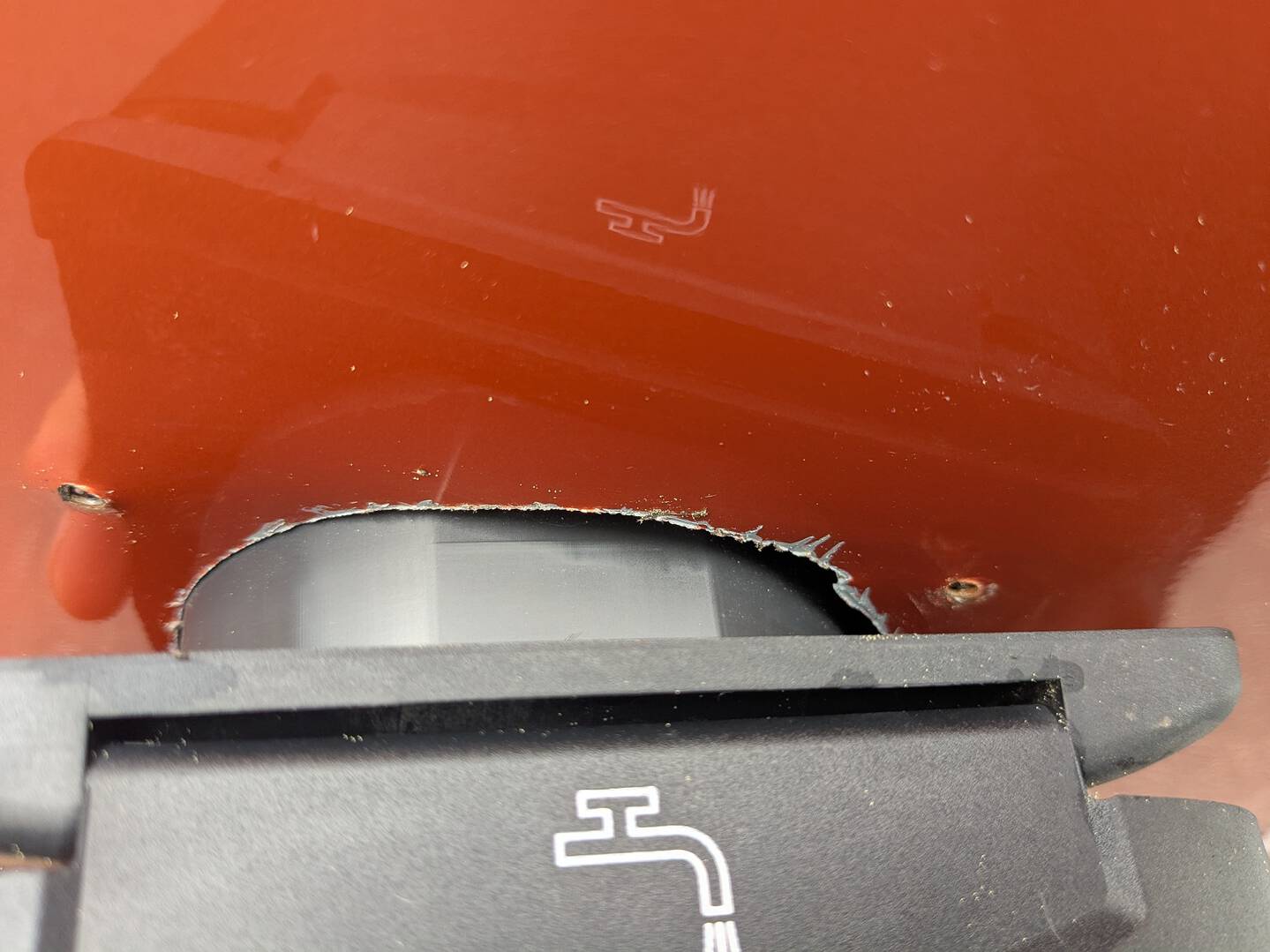

Ich habe heute die Klappe inkl. des Rahmen der in der Seitenwand verbaut ist abgehabt an dem wir unser Wasser einfüllen. Der Rahmen ist nur mit 4 blechschrauben befestigt.
Nachdem ich den Rahmen weg hatte sah ich die Bohrlöcher und das große Loch für den stutzen, leider fehlt es an den löchern und sägekanten komplett an rostschutz o.ä.
Hat von euch auch solche Stellen am Fahrzeug wo dabei mehr als gespart wurde?
Denke das es an den Stellen nach einigen Monaten mit rosten anfängt und werde diese Stellen jetzt bei panama bemängeln zwecks Garantie. Ausserdem musste ich feststellen das zwischen dem Rahmen des einfüllstutzen und der Seitenwand keinerlei dichtung verbaut ist, das heißt regenwasser kann in kleinen Mengen innen in die karosserie laufen.

bei mir auch das selbe Spiel, die Öffnung für den Wassereinlass wie auch den für Landstrom sieht aus als hätten die den rausbeißen müssen 🙄
Von einer Lochsäge haben die scheinbar noch nichts gehört und Rostschutz brauchst in südlichen Ländern scheinbar nicht.
Das Blech sieht aus wie Schweizer Käse haben wohl mal verkehrt angesetzt beim festschrauben.
Abdichtung war bei mir auch nicht drauf, mal sehen was der Händler sagt.
Ja der Panama is günstiger als die anderen, aber ein gewisser Standard sollte sein, weil für das gebastel is er dann zu teuer.

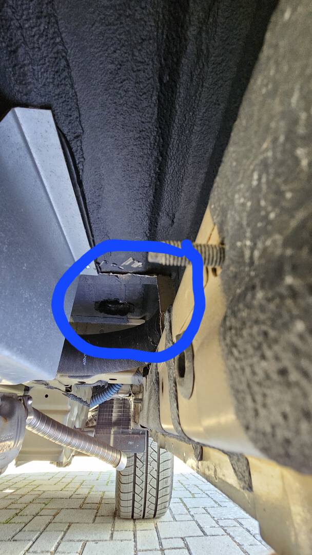

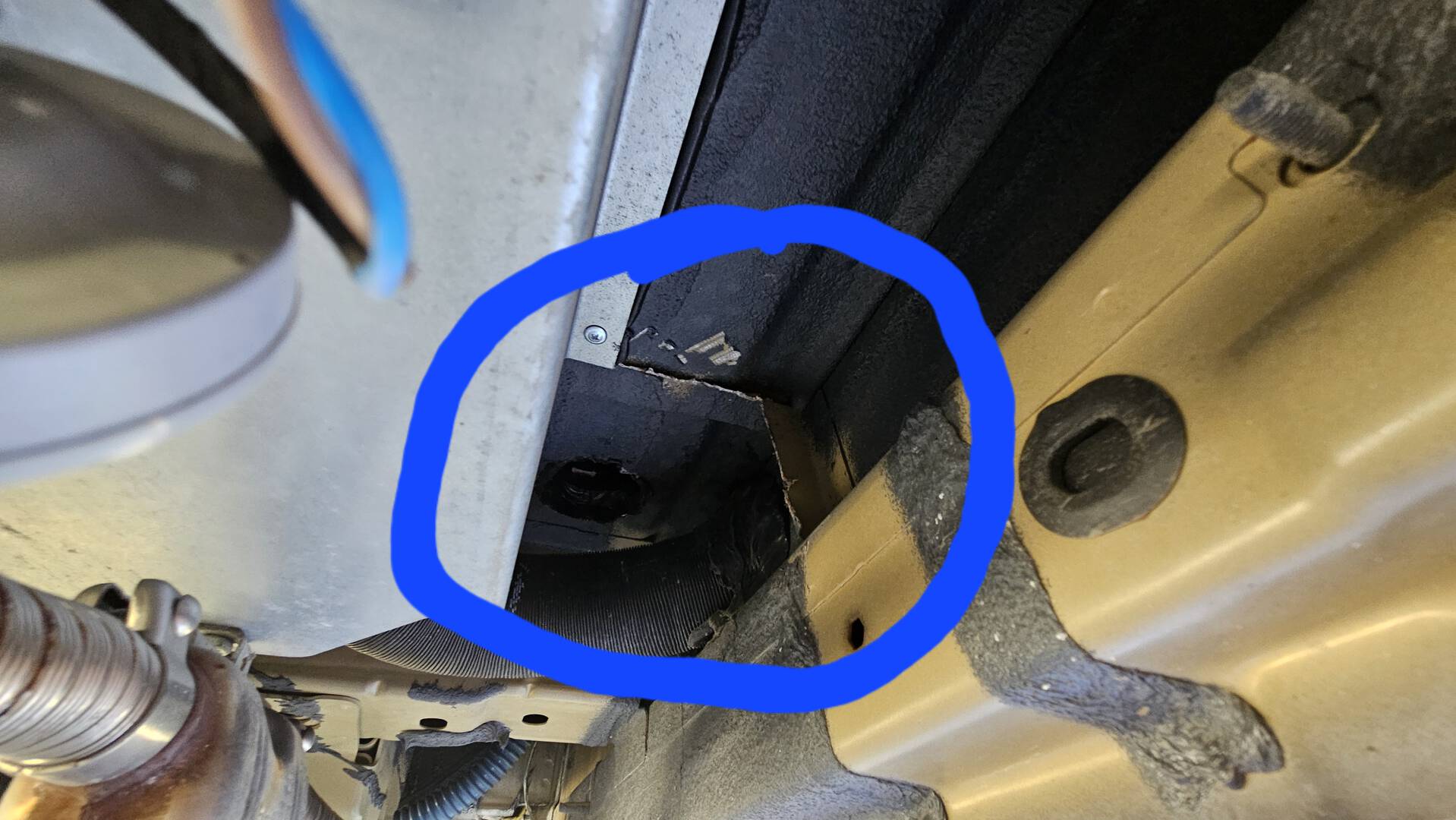

War heute auch nochmal unter dem Auto, für die Standheizung haben die einfach ein Blech zwischen zwei Holmen am Unterboden rausgetrennt und keinen Unterbodenschutz nachgebessert.
Grüße Markus
Beiträge: 98
Hast du von der Stelle unterm Auto nen Bild?

(@markus)
20250428 180131
20250428 180139
