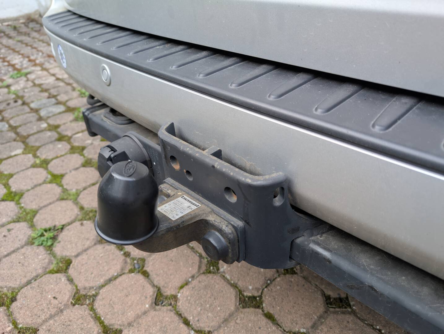

Beiträge: 69
PXL 20250929 150811049
Bei der starren Anhängerkupplung des V362 gibt es 2 Möglichkeiten den Kugelkopf anzubringen. Siehe angehängtes Bild
(@wagenburg)
Beigetreten: Vor 12 Monaten
@skandanny ok ich verstehe Dankeschön
